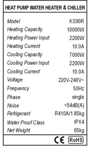

De compressor van de warmtepomp, is dat een 3-fasenmotor die in ster/driehoek geschakeld wordt?

het is het type KS90R.
ik heb een afbeelding van het typeplaatje bijgesloten.
