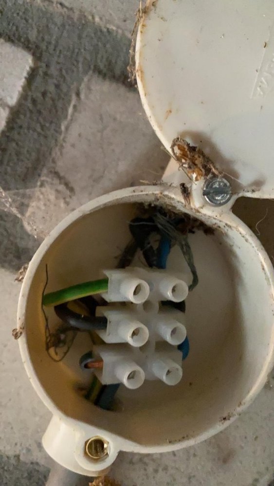

Iemand een idee wat hier aan de hand is?
Dit betreft een grondkabel die is aangesloten in mijn garage.
Maar zoals je kan zien op de foto ligt de aarde draad bloot. Kan dit kwaad?

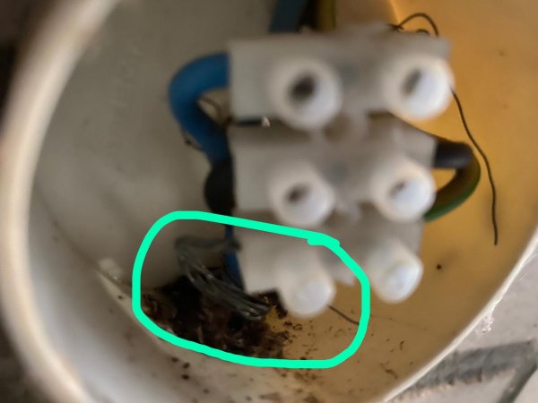

Vonken_trekker
Dit is de aardlitze uit de grondkabel. Een aardlitze heeft geen isolatie zoals de aders in de kabel.
Het is netter en beter om dit blootliggende stukje te isoleren met een krimpkous of tape.
Ik vind die te ver gestripte isolatie van de nuldraad minstens net zo erg. En een kroonsteen hoort al helemaal niet thuis in een lasdoos.
