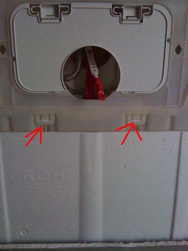

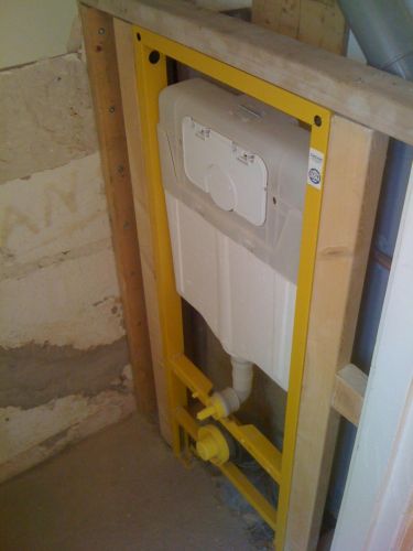

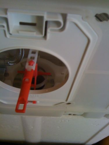

Ik ben dringend opzoek naar iemand die mij verder kan helpen met het plaatsen van mijn hangend toilet van het type GroheDal Rapid S(L). Dit is niet met het blauwe frame maar met het gele. Ik ben al een aardig eind op weg, maar bij het plaatsen van de drukknop kom ik niet verder. Die ik overigens al heb, kreeg ik erbij, alleen een verticale en volgens mij moet hier een horizontale drukknop op. Mijn gevoel zegt dat ik iets mis.
Kan iemand mij vertellen wat ik het beste kan doen!! Please hahaha

Welke heb je 2e foto welk type heeft deze
ik zie het je duidt op die bevestiging punten
het lijkt net dat je deze weer zijden kan gebruiken en het lijkt net dat je de bovenstuk kunt omdraaien

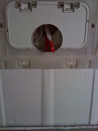

Ik snap dat het misschien een beetje verwarrend is, maar op de eerste foto had ik hem verkeerd om, want ik kon het rode hendeltje nergens op bevestigen. Op de tweede foto heb ik hem dus omgedraaid en kon het rode hendeltje vanuit de vlotter, bevestigd worden op het plastic kapje aan de achterkant.
Nu heb ik een aantal montagevideo's en handleidingen bekeken, maar het lijkt net alsof je een kapje mist...

Eerste foto zit hij goed kan wezen dat het binnen werk ook verkeerd om gemonteerd is
plaats even een foto van die hendeltje waar je over hebt
wil je even de juiste type door geven zodat ik ook even verder kan zoeken

Als ik laatste foto zie dat denk ik toch dat de bovenstuk moet om draaien dus weer zoals foto 1

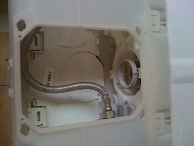

Hoe oud is het reservoir trouwens, want ik zie een stikker zitten waarop staat 46/03

Definitief bovenzijde omdraaien.

Nou hierbij nog een paar foto's... Ik heb het trouwens toch omgedraaid! Ik dacht in eerste instantie dat het bekende rode hendeltje de vlotter namelijk omhoog moest trekken, maar bij nu duwt hij hem naar beneden en ik denk dat dit wel juist is... Kijk maar op de eerste foto....

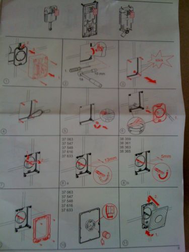

Nog steeds ben ik van mening dat ik wat mis en dat staat op de tweede foto en de derde... Het rood afgebeeld figuurtje een soort kapje wat je op het plastic kapje klikt en daarover heen komt de drukknop volgens mij...
Op de vierde foto staat het type en artikel nummer... Ik had gelukkig de doos nog en het was geen GroheDal maar een Grohe Rapid L...

Klopt het rode gedeelte is de uitsparing welke je op het reservoir klickt.
hier tegel je tegenaan en breekt het overtoligge later af.
Normaal gesproken word dit bij het reservoir bijgeleverd.

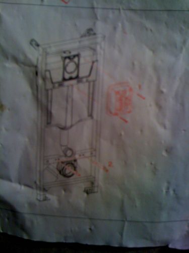

Positie omschrijving en bestelnummer Grohe
6 Inspection shaft 66791 000
uiteraard verkrijgbaar bij de installateur.
