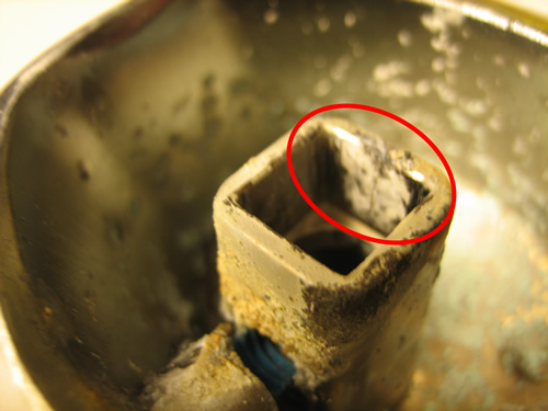

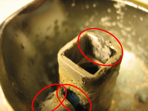

Eén van onze twee wastafelkranen Europlus lekt, direct onder de handgreep (beugel). Ik denk dat de binnenboel verkalkt is en ik zou dat graag schoon willen maken.
Met moeite heb ik het inbusboutje van de handgreep losgekregen, maar de handgreep zit muurvast op dat vierkante kanteldeel daaronder. (Bij de tweede kraan levert het losmaken van de handgreep geen probleem op).
Hoe krijg ik de beugelgreep los? Ik durf geen geweld te gebruiken, want met een afgebroken handgreep ben ik verder van huis.

Anders draai je het gehele schroefje er uit.
is het schroefje er uit en het wil nog niet dan even WD 40 in spuiten en even laten in trekken.
Dan rechtomhoog trekken.

Het inbusboutje ligt er al naast.
Vanmiddag heb ik er kruipolie in laten lopen. Ik hoop dat dat net zo goed werkt als WD 40.
Morgen nog eens er aan trekken.
Groet, Willem
Henk253
zal wel kalk tussen zitten.
WillemII
Inderdaad. En/of koperoxide.
Maar nu schoot hij toch los, en ligt de kalk op te lossen in azijn.
Geen scherp plaatje, maar fotograferen is wat anders dan installatiewerk.
Dank voor het meedenken.
Groet, Willem
Henk253
:prima:
bedankt voor het terug melden.
WillemII
Inmiddels het inwendige schoongemaakt (azijn) en weer gemonteerd. Kraan loopt weer soepel. Beugel zit er los op, want het stelboutje heeft totaal geen houvast meer: de boel is binnenin goed kapot. Misschien gebeurd bij het loshalen. Dus een nieuwe beugel in bestelling.
De moraal: tijdig ontkalken, als dat nog kan. Anders wachten op (een monteur met) een nieuwe kraan.
