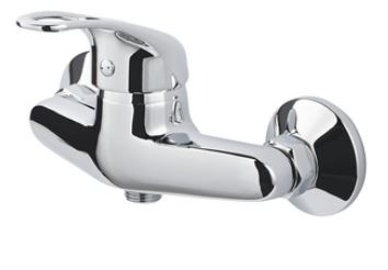

Deze (nood) douchekraan zit er nu op.

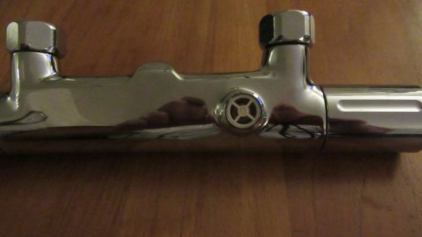

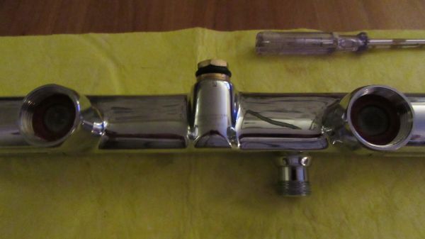

Dat had ongeveet 8l per minuut moeten zijn waarschijnlijk is je doorstroombegrenser in het toestel vervuilt deze zit onder de tapschakelaar maargoed de th kraan moet het hierom prima willen doen zou je is een foto van de kraan willen maken en dan specifiek de ww en kw koppeling dus in de wartel en de aansluiting waar de doucheslang opzit

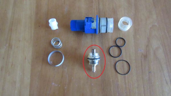

Toch maar Grohe gebeld en die is gekomen, die heeft meteen de thermostaat vervangen (5 minuten werk) en laten zien wat er stuk was, het rood omcirkelde op de foto, dat pinnetje aan de onderkant op de foto was niet goed, nieuwe erin en hup meteen heet water en meer water lijkt het wel uit de regendouche :P

Toch een produktiefout dus want je had 'm toch al een keer compleet vervangen door ditzelfde type? Dus die andere heeft gewoon dezelfde fout. Zullen ze bij Grohe wel vanaf weten maar gewoon verzwijgen. Leuk toch dat je daarvoor zoveel hebt moeten uitzoeken en misschien wel allerlei onderdelen had vervangen omdat je er toch vanuit mag gaan dat ze die dingen controleren. Mooi niet dus. Ken die thermostaatuitvoering niet, bestaat bijna volledig uit kunstof. Zal wel weer wat goedkoper zijn maar goed moet je maar afwachten. Doordat het deel wat defect gaat wel gemakkelijker te vervangen lijkt zou het voor de consument misschien ook goedkoper uitvallen, dat dan weer wel.

Wat de monteur wel deed is de kraan erop zetten zonder thermostaat erin, ik moest dan de hoofdwaterleiding weer openzetten, zodat die flink schoonspoot, neem tenminste aan dat het daarvoor was, toen de nieuwe thermostaat erin, en hup het water werd meteen goed heet. Nu maar hopen dat het zo blijft :D :wink:
Mijn vermoeden is dat er inderdaad ook vuil in de leiding heeft gezeten, ook nooit de zeefjes uit de aansluitingen van je kraan halen omdat dan je kraan en de keerklepjes vervuilen.

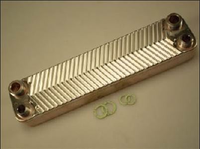

Toch ff nog een terugkoppeling geven na al die tijd, omdat ik veel lees hier over thermostaatkranen die koud/lauw en/of heet/warm water geven,mijn kraan bleef maar lauw en warm water geven, en na 2 jaar de stoute schoenen maar aangetrokken en er is een keer goed na laten kijken door een vakman, die kwam tot de conclusie dat mijn platen wisselaar niet goede meer was, verstopt of vervuild, deze is vervangen met nog wat sensoren en andere materialen, en sindsdien nergens last meer van, als ik nu onder de douche sta dan is een stukje draaien aan de temperatuurknop voldoende om het water weer iets warmer te zetten :P
Kort samengevat, alle thermostaatkranen en leidingen waren gewoon goed, het lag dus aan die platenwisselaar.
Járen later maar hier een mogelijke verklaring voor het opvallende verschijnsel dat je douche altijd iets warmer leek te beginnen: Je douchete op de reservecapaciteit van de warmtewisselaar. Opgebouwde restwarmte die er nog extra in zat doordat deze (zolang de CV ketel niet in de ECO stand staat) op gezette tijden warm gehouden wordt.
Nadat die eerste reserve aan warmte (vrij snel, hooguit enkele tellen) afgevoerd is zal alle warmte omgezet moeten worden van voedende zijde naar vragende zijde. En als de capactiteit van de wisselaar dan tekort schiet (door vervuiling meestal) dan valt of de druk weg bij de uitgang óf de temperatuur. Bij jou het eerste: door de stijgende temperatuur aan bronzijde en de al vervuilde wisselaar liep de temperatuur daar hoog op, zette de boel uit en ging dicht zitten.
Bovenop de extra weerstand die een thermostaatkraan geeft was dat de spreekwoordelijk druppel (haha). Wat een gleidende schaal was werd ineens een gevallejte drempel overschreden na je verbouwing.
