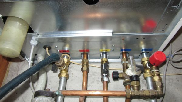

Controleer eerst eens of de inlaatcombinatie vol open staat, je zult niet de eerste zijn!
Deze zit onder de ketel op de koudwaterleiding voordat deze de ketel ingaat.
Nee, de 2e van rechts. Aan de linkerzijde daarvan zie je een zwarte knop, controleer of deze helemaal opengedraaid is.
Ook gedaan maar kraan blijft lauw warm water geven, terwijl de linkerachterkant van de kraan bloedheet wordt, is echt niet langer dan 2 a 3 seconden vast te houden, schiet mij maar lek nu :roll: :?

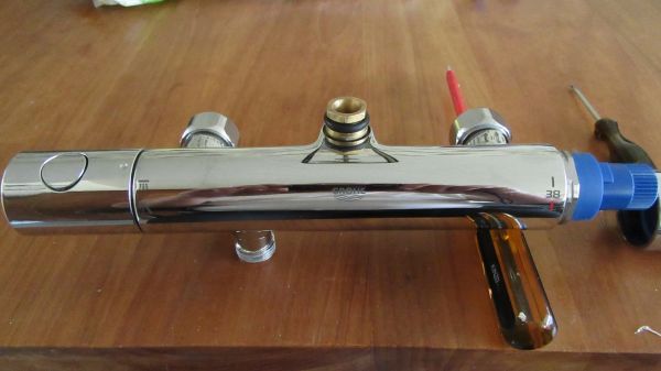

Dit is de grohe kraan waarom het gaat, iemand nog een idee

Even een correctie van mijn kant, 2 nieuwe kranen waren niet van Grohe, maar gaven hetzelfde euvel als deze van Grohe, dus ik denk nu niet dat het aan de kranen ligt.
De oude thermostaatkraan van Grohe die voor de verbouwing erop zat deed het perfect, was goed te regelen met de temperatuur. Nu na de verbouwing is geen 1 kraan goed te stellen, er is ook weinig veranderd, behalve dat de leidingen zo'n 20 cm zijn gezakt omdat er een inloopdouche is gekomen en de douchebak is verwijderd.
Maar ik kan moeilijk de tegels er vanaf gaan halen om te kijken of er daadwerkelijk iets mis is gegaan met het solderen van die leidingen. De standaard mengkraan die er nu op zit doet het naar behoren.
Oh, dan verwacht ik ook niet meer dat het aan de kranen ligt maar misschien wel in het verschil tussen kranen immers je oude doet het wel. Wat is dan het verschil tussen de oude en de nieuwe? Misschien een andere soort menging van warm en koud?
Ik zou het niet weten wat het verschil is :oops:
Het vreemde is wel, ik zet de grohe kraan aan, die wordt echt heet aan de achterkant,dus dat is goed mijn inziens, maar er komt lauw water uit hoe ik hem ook afstel :shock: Het lijkt dan wel dat die veel meer koud water mengt/geeft dan dat die dan heet kan aan voeren :?:
