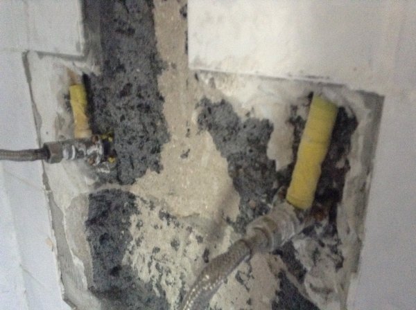

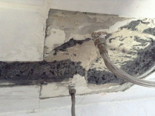

Ik ga een Grohe Rapido T installeren. Nu moet de bestaande leiding aangepast worden. Die eindigt nu in een knie richting badkamer. Dat moet gewijzigd. Kan ik de leiding vrijmaken en de knie verwijderen of zit dat waarschijnlijk zo vast dat dat niet meer lukt?
Dan los ik het op met een voorzetwandje

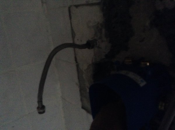

De foto is zeer onduidelijk, graag een duidelijke foto.
De muurplaten zijn gesoldeerd aan de koperen (wicu?) leiding. Dus als je kunt solderen, kun je er andere koppelingen of een extra stukje koper aan zetten.
