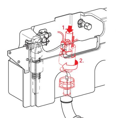

Ben in contact met Grohe. De buis (hoe heet dat formeel) komt niet hoog genoeg. Het lijkt dus dat de klok defect is maar hoe krijg ik die klok eruit. Hij is te groot om door het gat van de inbouw stortbak te krijgen. Iemand een idee?
Het gaat om type 42774.
alvast bedankt!

Had even afbeelding gezocht
en wala de handleiding ook gevonden
Riemen01
Bedankt voor handleiding en foto. Het probleem blijft de klok eruit te halen. Hij kan niet in zijn geheel door de opening (inbouw stortbak) maar ik zie ook geen kans om de klok in twee stukken uit elkaar te halen. Weet iemand hoe de klok eruit zou moeten?
Henk253
Om hem er uit te halen moet je ruimte maken dat betekend je vlotter en je bedienings mechanisme moeten er uit zo geeft grohe het ook aan.

Bedankt voor de tip, het was inderdaad nodig om de vlotter eruit te halen. Klok eruit gekregen en schoon gemaakt maar probleem blijft. Dus ik ga maar een nieuwe klok halen. Iemand enig idee waar ze die verkopen en eventueel op voorraad hebben in de buurt van Den Haag?

Heeft even geduurd maar vorige week klok vervangen en alle problemen zijn opgelost. Iedereen die geholpen heeft bedankt!
