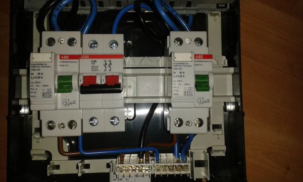

Holec groepenkast uit 1980 ( bouwjaar woning) met smeltpatronen met 3 droge en 4 natte groepen
De nieuwe groepenkast is nog niet eens geplaats maar voldoet nu al niet meer aan de huidige eisen.
Zie 1e foto.
Sinds 2005 is een hoofdschakelaar verplicht te zijn en deze zit er dus niet in.
Dus deze heb ik maar even besteld met wat 6qmm draad
Nu kan ik de hoofdschakelaar qua bedrading er op verschillene manieren tussen zetten maar de vraag is wat de huidige regelgeving daarover zegt.
1.
Mag de bedrading vanuit de kwh meter direct naar de hoofdschakelaar ( 2e foto) of moet dit via de aansluitblokken onderin?
Daar zitten nu de de aardlekschakelaars op dus dat zou er dan afmoeten.
In dat geval moet ik met 2 draden vanuit elke kooiklem van de hoofdschakelaar naar de aardlekschakelaars.
Praktisch is dit mogelijk aangezien ze breed genoeg zijn voor 2X 6qmm.
Maar qua regelgeving ?
Hier is er nog wel een kanttekening.
Er is een kans dat de bedrading vanuit uit de kwh-meter net niet lang genoeg is om direct op de hoofdschakelaar aangesloten te worden.
(Dat weet ik pas zeker als ik de oude groepenkast losgekoppeld heb).
Zo ja dan MOET het wel eerst via de aansluitblokken lopen.
Het alternatief is dat ik Stedin moet laten komen om KWH meter van nieuwe bedrading te voorzien.
Liever niet als het niet persee hoeft
2.
De bedrading van de aansluitblokken naar de aarlekscakelaars zijn nu overigens 4qmm , wat vermoedelijk ook 6 moet zijn ?
Het is gebruikelijk de draden van de kwh meter direct op de hoofdschakelaar te monteren en de afgaande draden op de verdeel blokken. Wat ik me echter afvraag; Hoe denk je dit veilig uit te gaan voeren? De draden van de kwh meter kun je waarschijnlijk niet spanningsvrij maken...
Kort gezegd, de kast is helemaal prima.
Makkelijkst is de voeding op de hoofdschakelaar en vanaf de hs naar de klemmen waar de aardleks op zitten.
De 4mm2 kan je gewoon laten zitten is niks mis mee, nieuwe abb kasten zijn ook met 4mm2 bedraad.
Als de voeding te kort is kan een monteur met zegelrecht dit ook voor je doen, dit is zowiso misschien wel slimmer want onder spanning doen is wel buiten dat het niet mag ook gewoon erg link!
Ps je mag ook eerst met de voeding op aansl blokjes en dan naar de hoofdschakelaar, bij soepel draad wel altijd adereindhulzen gebruiken!

Maar voor het geval de bedrading tekort is om direct op de hoofdschakelaar de monteren , is een verbinding via de aansluitblokken toegestaan ?
En zijn de 4 qmm draden naar de aardlekschakelaars toegestaan ?
Tnx Maurice,
Ik heb er wel over nagedacht om dit spanningloos te gaan doen maar vindt de installateur het dan geen probleem dat hij alleen de ingaande draden aan hoeft te sluiten terwijl ik de rest zelf doe ?
Aansluitblokken zijn inderdaad toegestaan, kroonstenen en lasdoppen bijvoorbeeld niet.
Zou gewoon eens informeren, als je het zelf voorbereid hoeft het aansluiten niet veel te kosten.
