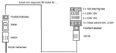

We hebben geen 80A nodig, na verplaatsing van de meter is bij alk paviljoen alles gelijk getrokken en overal de zelfde kasten geplaatst en zitten er 80A zekeringen in.
Maar als ik het goed begrijp moet het dus zo iets worden, waarbij elke rij eindgroepen een eigen ALS heeft
En dan vanaf de 50A zekeringen 16mm2 draad gebruiken?

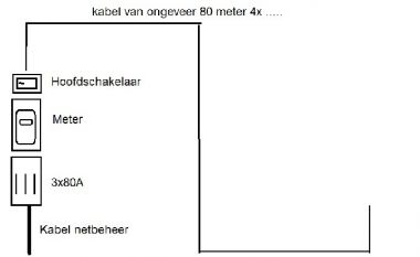

Je kabel van 80m moet je beveiligen, de zekeringen van 50A komen NA je hoofdschakelaar in de kast waar ook de meter zit.
Die kabel zal ook iets van 5x16 of 5x25(geen zin om het te berekenen) moeten worden.
Zet alle verlichting apart op aardlekautomaten, dat voorkomt dat je ineens totaal in het donker zit bij een klein probleempje.
Olskie
Dit is dus de bestaande situatie 3 jaar geleden opgeleverd door een installateur inc kabel, en aan het eind van de kabel staat het paviljoen
Wat ik me dan afvraag, waarom moet er na de meter dan weer gezekerd worden want de kabel is berekent op die 80A (denk ik :)).
Laat ik het anders zeggen, als je alles zwaarder uitvoert dan de netzekering wat maakt dan de tweede zekering na de meter, maar voor de kabel dan uit. Bijvoorbeeld in de situatie aangelegd in 1995:
Je heb de kabel van de netbeheerder de hoofdzekering 3x80A, meter, 80 meter kabel 125A, hoofdschakelaar 125A, 21 groepen 16A 230V en 8 3x16A krachtgroepen
