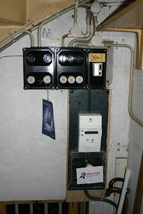

Ik wil graag een aantal groepen laten bijplaatsen, op de foto is te zien wat er nu zit. Kan iemand me vertellen wat ik nu heb en wat ik voor een normaal huishouden (wasmachine, droger, geen bijzondere andere apparatuur) zou moeten laten bijplaatsen?

Het afgenomen vermogen is gebonden aan een minimale norm per leef/verblijfs ruimte.
Daar tellen we daar de wens van de gebruiker bij op en verdelen dat in groepen.
Een foto zeg niet heel veel over het afgenomen vermogen.
Je kan wel een nieuwe groepen kast gebruiken met een hoofdschakelaar 2 aardlekschakelaars en 5 groepen en dan maximaal 3 extra.

Let dan wel even op de waarde van de hoofdzekering, als je meer groepen bijplaatst wil dit over het algemeen zeggen dat je ook meer vermogen op gaat nemen.
Je hoofdzekering moet daarop voorbereid zijn, anders wordt het een duur grapje als je electriciteitsleverancier om de haverklap je hoofdzekering moet vervangen...

Met 1x 25 A kom je een heel eind, zeker als je automaten plaatst.
