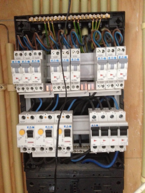

Voor deze situatie wil graag 3 x 16A bijplaatsen & een kookgroep. De 3 groepen wil ik tussen de andere 16A plaatsen en de kookgroep tussen de ALS en hoofdschakelaar. Mijn vragen:
Kan dit?
Hoe bedraad ik dit, vooral de kookgroep bedrading, daar kom ik niet uit?
Heeft een kookgroep geen ALS nodig?

Je mag maximaal vier groepen achter een aardlekschakelaar hebben. Samen met de kookgroep die ook achter een aardlekschakelaar moet, worden dat er vijf.
Een kookgroep heeft sowieso niet de voorkeur bij een 3fasenaansluiting. Waarschijnlijk heb je een aansluiting van 3x25 A en een kookgroep vraagt al meer dan wat één fase kan leveren.
Je zou een driefasen aardlekautomaat kunnen plaatsen. Dan blijf je binnen het maximum per aardlekschakelaar. Alleen heb je daarvoor een grotere kast nodig.
Die kamrails hadden moeten worden ingekort of de contacten afgedekt met speciale kapjes. Zo als het nu is, is het gevaarlijk.
Als je zelf niet weet hoe je het moet bedraden, dan kun je de klus beter uitbesteden aan een vakman. Dat is beter voor de veiligheid van jezelf en je gezin.

Er zitten kapjes op de kamrail, inkorten mag niet.
Vraag mij af of de aansluiting wel 3 fasen is.

Inderdaad. Nu zie ik het.
