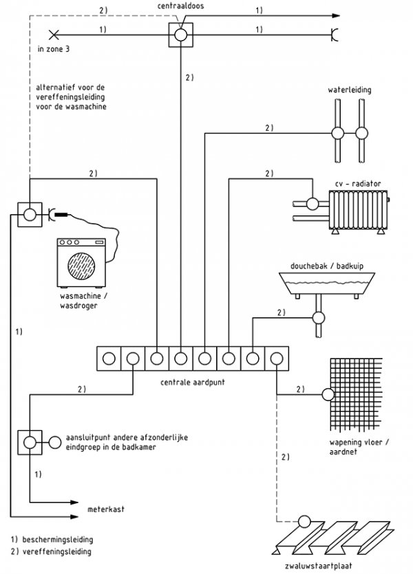

Nieuwe badkamer (al getegeld....): Ik heb een CAP aangebracht achter de spiegel. Met een groen/gele aarddraad in een buis naar de centraaldoos. Ik realiseer me te laat dat de wasmachine (aparte eindgroep) ook vereffend moet worden. En 1 stopcontact komt van een ander stopcontact aan de andere kant van de muur en ook een andere groep..... Snap dat het allemaal geaard moet zijn op de CAP, of in de centraaldoos. Paar vragen:
1) Hoe sluit ik een vertinde aarddraad van CAP aan op stopcontact wasmachine?
2) Als ik groen/gele draad van stopcontact wasmachine naar CAP leg, MOET die dan in een buis?
3) NEN1010 plaatje geeft aan dat aarddraad waschmachine ook naar centraaldoos mag. Geldt dit ook voor extra stopcontact van de andere groep?
Ik vrees dat ik gipswand moet verwijderen om deze leidingen te leggen (gestuced, gesausd. Afstanden zijn klein. Een draadje prikken kan eenvoudig. Maar flexibele buis met een groen/gele draad erin is lastig. Vertind prima, maar wordt natuurlijk niets in inbouwdoos van stopcontact. Tips welkom!!
Dank
Je haalt nu vanalles door elkaar.
Je wasmachine moet je aansluiten op een geaard stopcontact. de draden hiervan (fase nul en aarde) gaan rechtstreeks naar de meterkast. (dus niet naar je vereffeningsrail)
Je mag niet je vereffening gebruiken om ongeaarde stopcontacten van aarde te voorzien.
Op je vereffeningsrail sluit je alle vreemde geleidende delen aan, zoals doucheput, douchekraan, wastafelkraan, etc.
Die vereffeningsrail verbind je vervolgens weer met de aarde in de centraaldoos.

Klopt dat er 3 draden rechtstreeks naar de meterkast gaan, maar daarnaast moet er dus ook een draad naar het centrale aardpunt.
Volgens mij was niemand dat van plan toch?
Vreemd geleidende delen én metalen gestellen, zoals doucheput, douchekraan, wastafelkraan, behuizing van de wasmachine, etc.
Het is wel degelijk de bedoeling om hier een verbinding tussen te maken.
Zie links in de afbeelding de wasmachine/wasdroger en het "aansluitpunt afzonderlijke eindgroep". Beide ook nog verbonden met het centrale aardpunt. Als alternatief kun je het stippellijntje links bovenin gebruiken, dus koppelen met de centraaldoos.
Jeroen68 heeft naar mijn idee prima zijn huiswerk gedaan!
Maar normaal maak je dit dus gewoon met een groen/gele 2,5mm² draad in buis. Ja, die moet in buis.
