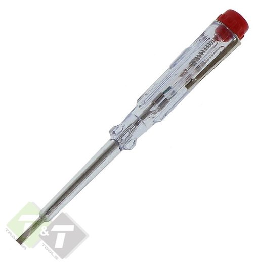

Een spanningzoeker kost rond de 2 euro en is voor dit soort projecten altijd aan te raden.

Als geen verstand hebt van elektrotechniek dan is het zelfs gevaarlijk om hier mee te bepalen of er bedrading in je huis zit die fout is. En de verwijzing naar de firma die ze verkoopt, zou ik maar rectificeren, want die site wemelt van de fouten.

Want als het neon pitje wel brandt, dan weet je zeker dat er wel spanning op staat, maar als hij niet brandt, dan kun en mag je niet stellen dat de installatie spanningsloos is. Dan zal je naast de meting met de spanningzoeker ook nog een twee polige meting met een Duspol of multimeter moeten doen

@Lampje45 Klopt allemaal inderdaad. Maar het is een stuk veiliger dan er gewoon vanuit gaan dat de kleurtjes kloppen terwijl men weet dat er twee al sowieso niet kloppen.
Een multimeter is beter, maar daar is meer kennis voor nodig. En de verwijzing was puur om te laten zien om welk apparaatje het ging en waar het te koop was, niet zo zeer om andere informatie op de website.
