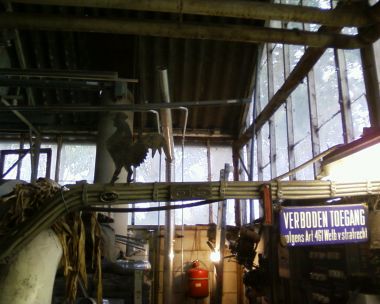

Nog ff een plaatje van de ketel. Let niet op de zooi, ik ben er nog bezig met aansluiten en opruimen.
De schuur heeft her en der gebroken raamen, en ook de aansluiting met het dak is verre van dicht, dus verse lucht van boven vollop.
Ook recht van voren is er voldoende lucht

Plaatje van de schoorsteen "binnen".
Schuur is in de nok een meter of 6 hoog, dus voor even kan dit geen kwaad.

De afvoer van dit toestel diend binnen en halve meter een halve meter boven de nok van het dak uit te steken.
Geen hoge gebouwen in de omgeving die de afvoer kunnen hinderen, dan heeft u voldoende trek in de afvoerbuis mits en een trega kap op is gemonteerd.
Als de afvoer voor een wand eindigd geeft dat altijd problemen, de pijp moet in het vrije uitmondingsgebied boven het dak eindigen.
