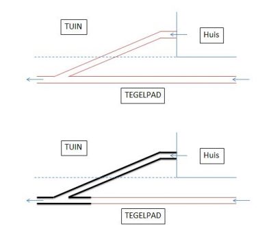

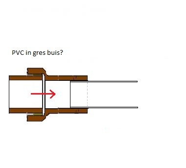

Ik heb een oude gresbuis die voor verstoppingen zorgt door ingroei van wortels. Deze wil ik vervangen door PVC. Hieronder een situatieschets.
(bovenaanzicht). Het bovenste plaatje is de huidige situatie waarin alles gres is. In onderste zijn de dikke zwarte lijnen het deel dat ik wil vervangen door PVC. De gresbuis heeft een buitendiameter van circa 186mm.
IK heb hier een paar vragen over:
A. Ga ik lijmen of gebruik ik rubber voor de aansluitingen van de PVC stukken.
B. Hoe kan ik het best de PVC op de gres aansluiten.
Ik heb heel wat vorige berichten gelezen en lees over de volgende opties:

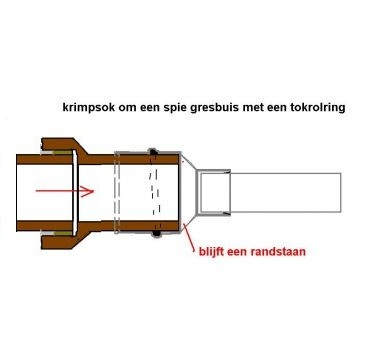

1. Gresbuis afslijpen en een krimpmof op de gresbuis
2. Een krimpmof in een kraag van de gresbuis

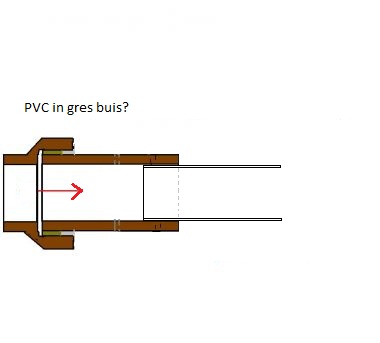

3. Een PVC buis in een gresbuis.
(Optie 2 is bij mij niet een gewenst.)
Wat is hier een goede oplossing?
En welke diameter krimpmof gaat over een 186mm gres buis?
En bij optie 3, is het alleen een kwestie van een 125mm PVC in de gres buis duwen? Of moet er lijm of kit of iets dergelijks bij?

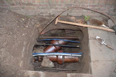

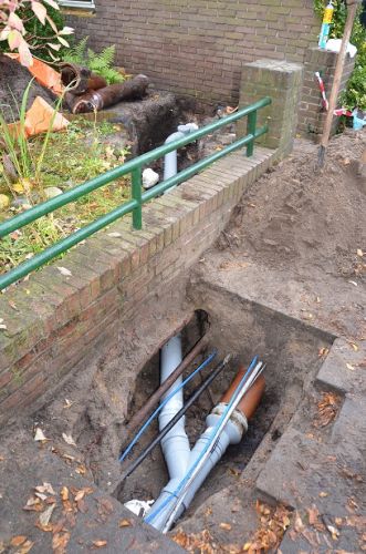

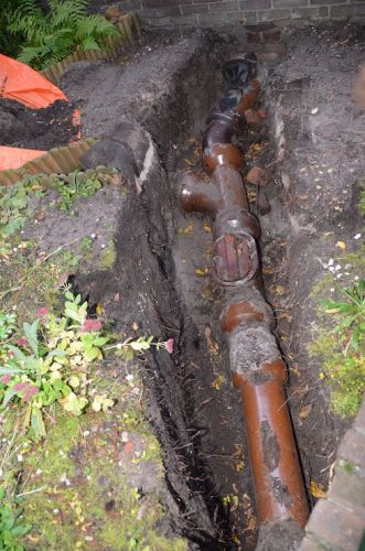

No 2 foto's van de bestaande gresbuizen:

    Als je er veel over hebt gelezen dan had je ook de tekeningen gezien.
    En daar stond ook in Dat je voor buiten manchet verbindingen neemt.
    Ook heb ik er over gehad krimpmof in een kraag plaatsen en evt om een buis heen.
    niet gewoon in een buis drukken en af kitten
    lees hier meer over in deze site Gres buis in tuin vervangen door pvc

    Bedankt voor je aanwijzing. Ik had deze post waarnaar je linkt ook gelezen.
    (en daar optie 1 en 2 uitgehaald). Ik heb alleen pagina 2 van dat topic over het hoofd gezien. (en daarmee je opmerking over buiten manchet verbinding gebruiken).
    Over optie 3 heb ik ook op dit forum gelezen. Ik dacht dat dit misschien een beter is ivm met jou opmerking over de rand die blijft staan bij optie 1.
    En omdat bij mij de afvoer in de andere richting loopt en daar door een vernauwing ontstaat.

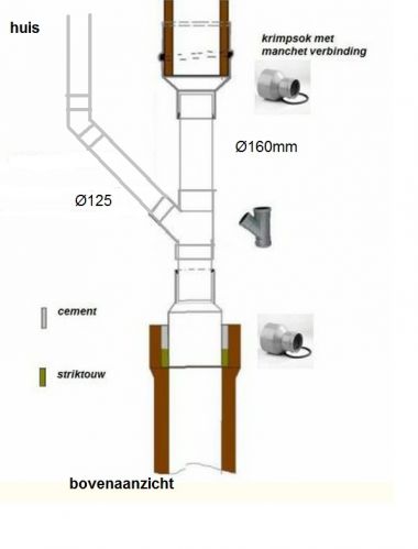

    Ik heb jou plaatjes gebruikt en aangepast om het toe te lichten.

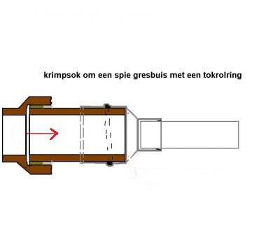

    Ik heb de plaatjes nog iets aangepast om de situatie iets exacter weer te geven. (De kraag van de gresbuis zit omgekeerd)

    Pvc in gres buis wil heel vaak niet vaak is binnen werk 123mm.
    of hij is zo groot dat het niet afdicht.
    Beter is vooral richting straat kant een kraag op te zoeken waar je een aansluiting maakt in een mof
    Als die aansluiting groot is kan je er voor kiezen om het eerste stuk een 160mm buis neer te leggen zodat je niet erg vernauwd naar je achter aan sluiting

    Dank voor de duidelijke uitleg en voor deze maattekening.
    Nog 1 vraag. De krimpsok; welke diameter moet die zijn bij een 186 gresbuis? Ik heb een sok met een binnendiameter van 185. Maar die lijkt me wat klein als die ook over de rubberring heen moet.
    Henk253
    Als je 160mm buis gebruikt dan is de krimpmof met manchet verbinding 160x206
    ook is deze in 125x206
    je hebt ook 160x184 past mooi in de gresmof
    als je 125 gebruikt is het 125x180m

    Hierbij het eindresultaat. Nu nog de grond erop....
