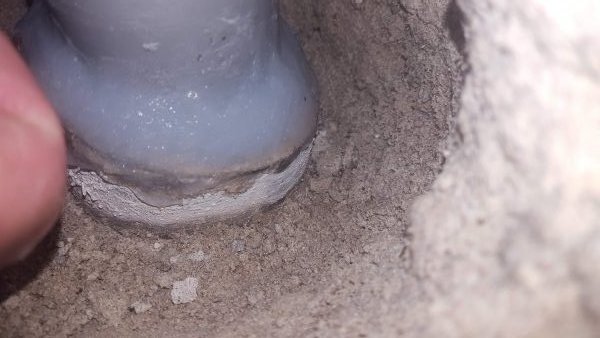

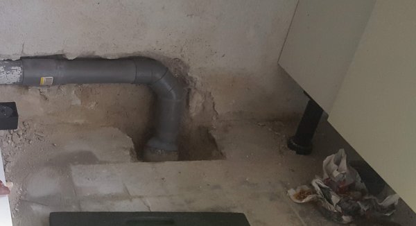

In mijn keuken heb ik een afvoer zitten van een gres pijp met een diameter van 80mm. Deze gres pijp kan ik helaas niet vervangen aangezien het volledig in beton zit.
Nu zit hierop aangesloten mijn afvoer van me wasbak, deze rondom gekit zodat het waterdicht zit.
Ik vind dit geen handige oplossing, echter in de bouwmarkt kon ik geen verloop vinden van 80mm(buiten diameter) na 50mm.
Heeft iemand een idee hiervoor en zijn er verlopen beschikbaar?

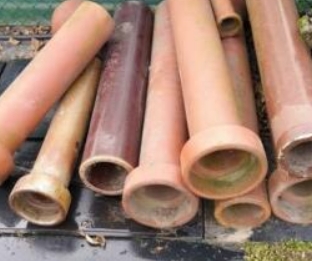

Is het wel gres?
80 is wel kleine maat voor gres.

Heb twee foto bijgevoegd over het nu gemaakt is. Ik vindt zelf niet handig en wil dit veranderen.
Henk253

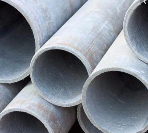

Dit is geen gres maar eternit [astbestcement buis] dat is grijs.
gresbuis
