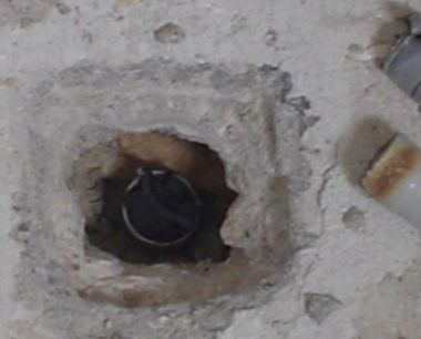

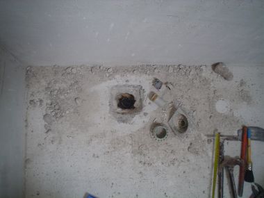

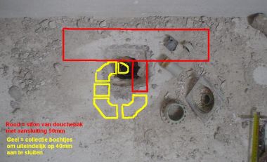

Dit weekend het doucheputje van mijn badkamer er uit gesloopt. Met de Henk253 methode is het gelukt om het restant van afvoerpijp los te krijgen. Onderin zit nu een 40mm aansluiting waar een staand pijpje in kan:

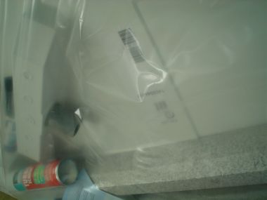

Vrouwlief heeft een platte douchebak uitgezocht met onderstaande vaste sifon er onder (V&B squaro):

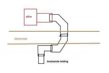

En laat nou uitgerekend die vlakke aansluiting van de douchebak ontzettend beroerd uitkomen t.o.v. het oude putje. Hoe oh hoe ga ik dat nou doen. Ik zat er aan te denken om een collectie 45 graden bochtjes van 50 mm mofspie in elkaar te steken zodat ik een soort rondje krijg:
Rood is de sifon + 50mm aansluiting, geel zijn de bochtjes.
Gaat dit goed of moet ik een ruimere bocht nemen? Gebruik liever niet de flexibele slang die er bij zit vanwege mogelijk verstoppingen. Andere opties?
Alvast bedankt voor het meedenken. Elk idee, hoe wild ook, wordt overwogen.

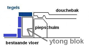

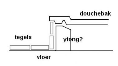

2e vraag: op de middelste foto is een soort piepschuimen balkje aan de onderzijde zichtbaar. Er zijn er 4, die vormen het frame van de bak. Ik wil hier echter tegenaan tegelen (douchebak komt hoger dan de vloer) en dat gaat niet. Kan ik stukken Ytong hiervoor gebruiken als dragend frame?

Moet die aan sluiting van de douche bak zo achter aan zitten kan deze niet op de zijkant.
Persoonlijk nam ik niet zo veel bochten.
Hoe zit de leiding onder aan gesloten zit dit in een koker
kap beton verder open zodat je ruimte creëerd voor je aan sluiting.
Kan je niet direct met een haaks bocht naar beneden en daar aan 2 bochten 45° allemaal met spie eind zodat je meer ruimte hebt.
neem evt manchet verbinding.

Henk, alvast bedankt. Dit is een close up van de aansluiting:
Aansluiting van de douchebak kan niet aan de zijkant. De aansluitingen voor de kraan e.d. zitten ook allemaal aan deze sifon kant. Dan sta je continue scheef als je aan het douchen bent.
De 40mm aansluiting die je ziet zit onder de betonplaat, dus al vrij diep. Pakweg 15 -20 centimeter.

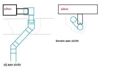

Ik zie niet in hoe ik op de sifonaansluiting direct haaks naar beneden kan. Ik moet eerst de hoek om. Of ik moet direct onder de sifonaansluiting gaan uitkappen. Dus sifon zo kort mogelijk afzagen, dan 90graden naar beneden en dan met 45 graden bochten richting de aansluiting?
Henk253
Daarom zei ik ook dat je dat gat groter moet kappen zodat je evt de zo kan verplaatsen met 45° zodat je goed uit komt bij je sifon aan sluiting.
dus die sprong in de vloer te maken
Ik denk dat henk het zo bedoeld.
Henk253
Dat kan ook maar bedoelde dit

Klasse mannen, bedankt voor de tips en de mooie tekeningen! Stuk duidelijker zo
:prima:
Henk, nog een laatste vraagje: die 90 graden bocht direct op de sifon, heb je dan geen last bij verstoppingen, dat het lastiger doorsteken is? En het water loopt dan vlot genoeg weg?

Op de middelste foto is een soort piepschuimen balkje aan de onderzijde zichtbaar. Er zijn er 4, die vormen het frame van de bak. Ik wil hier echter tegenaan tegelen (douchebak komt hoger dan de vloer) en dat gaat niet tegen dit spul. Kan ik stukken Ytong hiervoor gebruiken als dragend frame?

Je kunt mits je ruimte hebt een gestroomlijnde bocht 90° gebruiken of evt 2 van 45° 1 x 2mof en 1x 1mof in elkander geschoven.
je laatste vraag zou ik niet weten ga evt in kontact met V&B misschien hebben hun advies of een beugel.
Normaal kun je gewoon tegen die piepschuim rand aan tegelen.
Of zit die rand gelijk met de voorkant van de douchebak.

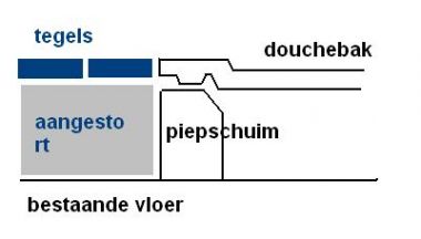

Tsja Peter, eigenlijk heb ik nog geen idee hoe ik het moet oplossen. Dit is een extra vlakke douchebak die eigenlijk bedoeld is om vlak met de douchevloer te lopen, dit volgens de installatiehandleiding:
Maar als je dat doet, dan wordt de bestaande vloer 10cm hoger en dat wil ik niet (ook omdat het plafond al zo laag zit, veel moeite moeten doen om dan hoger te krijgen). Ik dacht dat ik misschien een gat voor de sifon en aansluiting in de bestaande vloer kon hakken, om de douchebak lager in de bestaande vloer te krijgen, maar dat word een onhaalbare kaart.
Dus dacht ik om het zo te gaan doen:
Maar ik sta open voor suggesties! Tips worden hogelijk gewaardeerd.
Deze douchebak is inderdaad bedoeld, om vlak ingebouwd te worden.
Ook wordt deze geplaatst op een vlakke ondergrond.
Het piepschuim wat er onder zit, moet je eigenlijk niet weghalen, want dit is een deel van de constructie van de douchebak.
Als je niet de gehele vloer wilt verhogen, zou je ook een voorzet wandje rondom de douchebak kunnen zetten.
