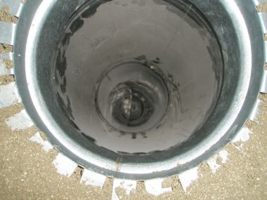

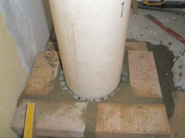

Hallo allemaal ik ben begonnen met de schoorsteen, eerst pijp geplaatst op de kachel nisbus erop ,toen ben ik gaan metselen en de nisbus vastgezet met metselspecie vermengt met jahoor ********* toen de pvc pijp eropgezet ingespoten met cockpitspray op waterbasis en dan de ******** met cement en water aanmaken en vol gooien en rustig aanstampen het scheelt me in euro,s een vermogen en ja het is wel wat werk maar dat heb ik er dik voorover.Ik betaal 15 euro voor 100 ltr dat zijn dan 6 zakken voor een pijp rvs daar kan ik bijna veertig meter schoorsteen van maken met een dikte van 30 m.m. ******* gehaalt bij de bouwhandel de groeten de waddenkruiser
