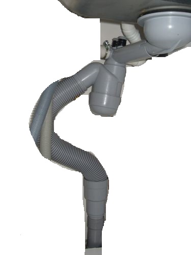

Ik heb 1.5 jaar terug mijn keuken aangepast.
Ik had een aanrecht met 2 wasbakken en heb een nieuw blad geplaatst met 1 wasbak.
Volgens mij liep het water eerst ook niet weg, maar nu met de nieuwe connectie heeft hij nog nooit goed weggelopen.
Als ik de kraan even open hem loopt hij altijd wel vol
Als dat te snel gaat wat soda er bij en kan ik weer een weekje vooruit
Het doucheputje moet ik ook2 wekelijks ontharen omdat ik anders een bad creer, die loopt dus ook niet makkelijk weg
Het betreft een huurwoning (appartement op de 3de verdieping)
Sinds gisteren loopt er 0 water meer weg
Heb de sifon er af gedraaid en zo de goodsteen kunnen legen. Tot de sifon loopt goed weg dus.
Het water wat ik daarna er in heb gedaan met soda staat er nu nog steeds in. Soda helpt op dit moment dus niet.
Ik heb het idee dat as ik rioolreininging bel ik ze elke week dan kan gaan bellen (aangezien soda en ontstopper niet lang werken)
Iemand enig idee waar het aan kan liggen?
Vaatwasser/wasmachine gaan ergens anders de grond in.
Zo ziet het er ongeveer uit (andere foto, maar wat er op staat heb ik ook)
Als het precies hetzelfde is als op de foto dan kan je onder aan zien dat daar een verloop zit van 50-naar 40-naar 32 daar zit de buis verder op dit is te klein.
Maar denk dat het bij jou het probleem verder in de afvoer naar het hoofdleiding zit.
Deze kan verstopt Of vernauwd zijn door vet aanslag of leiding loopt tegen.

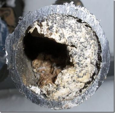

als het vernauwd is helpt soda ook niet dan moet de ontstoppings bedrijf er bij, of de loodgieter als leidingen totaal dicht zitten of verzakt zijn.
zo ziet een vernauwing van een 50mm buis uit.
Leiding(en) eerst laten reinigen door onstoppings bedrijf en dan eventueel met (mini) camera laten inspecteren. Dan hoeft u niet meer te speculeren wat het zou kunnen zijn.
Ja hij heeft een verloop
De (waarschijnlijk 32) zat er altijd al.
Kan ik dus niks aan veranderen
Maar een ontstopping bedrijf moet dan neem ik aan het block aanpakken? (4 hoog 1 breed vermoed ik)
Komen deze kosten dan op de huurbaas? (particulier)?
En moet ik dan dus de huurbaas bellen?

Ik heb inmiddels de slang uit de afvoer gekregen (onderop)
Ik zie hier geen water in staan.
Zet ik de slang er weer op komt op een gegeven moment het water daar wel omhoog (rubbertje zit nu niet vast)
Als ik de slang in een emmer zet loopt deze prima leeg (lijkt dat er minder water uit komt dat door de versmalling past, dus lijkt mij dat het wel zou moeten passen..
Maar stel dat de versmalling te smal is, betekend dat de hele afvoer opnieuw gelegd moet worden?
Die smalle afvoer is altijd smal geweest hier, en verdwijnd ergens onder mijn keukenkastje.
Dat zal betekenen dat er een hele nieuwe keuken in moet? :s
Nouja ik zal eens horen wat de loodgieter er van zegt
Onder een keuken kastje zit vaak een losse plint die kan je verwijderen en er onder kijken hoe de afvoer is aan gesloten.
Maar laat de loodgieter even terplekke kijken
