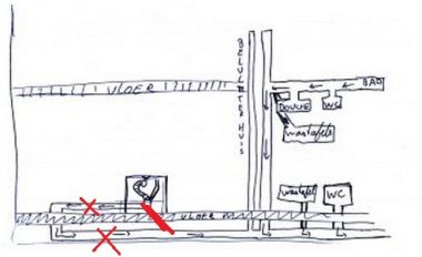

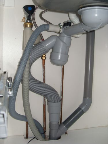

Het water in mijn gootsteen loopt slecht weg. Toen ik het huis 3 jaar geleden kocht en mijn keuken plaatste heb ik alles zoals onderstaande pic aangesloten. Nooit problemen.
Recent heb ik mijn badkamer laten verbouwen en sindsdien is het begonnen.
Als ik de keukenkraan open zet loopt het water slecht weg. Na de laatste drup borrelt het nog wat na.
Als de vaatwasser draait dan komt het water in de gootsteen omhoog.
Dus maakte de bouwer van de badkamer een ontluchtingssysteem zoals je die rechts op de foto ziet. Zonder resultaat.
Ik heb gekeken bij de leidingen. Als ik de grote geribbelde slang uit de buis trek en de afdichtrubber er af haal (zodat er lucht langs kan) dan stroomt het water vloeiend weg. Dit had ik zo laten zitten maar s'nachts kwam het vaatwaswater erover en zat ik met een kapotte vloer.
Ook probeerde ik gaten te boren in de bovenste 2 aansluitpunten, maar het water kwam eruit en qua beluchting hielp het niks. (zwarte tape)
De sifon heb ik helemaal schoongemaakt. Ook zonder dop onder de zwanenhals gaat alles gesmeerd. Ik heb op advies in andere onderwerpen hier ook menig gootsteen vol heet water met soda of dreft door de leiding gejaagd. Niks helpt.
Ik heb nog niet de tuinslang door de leiding geduwd (verstopping) maar dit lijkt me geen oplossing.
Wie weet een oorzaak, oplossing en hoe integreer ik deze in mijn gootsteensituatie?

Hoe zit de situatie van bad kamer en keuken kan je een tekening maken
de keuken sifon heeft een 50mm aan sluiting vernauwen naar 40mm waar door daar het water niet snel genoeg weg wil waardoor de beluchter leiding ook vol loopt en de beluchter niet werkt.
Het kan ook zijn dat er veel haakse bochten zijn geplaatst
beste is dat de leiding verzwaard word naar 50mm.
Probeer eens in de bad kamer de sifon er tussen weg te halen zodat je hier een goede tijdelijke beluchting hebt en dan de keuken te testen.
Loopt dat dan goed weg dan moet er in de badkamer een beluchter geplaatst worden.

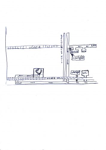

Welke sifons in de badkamer bedoel je? De sifons in de badkamer zijn volledig weggewerkt. Douche, wc en bad zitten onder de vloer, tenzij je die van de wastafelafvoer bedoelt???
Hier mijn schets. Hopelijk is die ok en geeft die verduidelijking.
Ik heb niet onder de kruipruimte gekeken maar kan me herinneren dat het er zo uit ziet.

Ik bedoel daad werkelijk de wastafel sifon
Zie ook dat je een aparte beluchting leiding hebt van het huis en je leiding loopt door vanuit je bad kamer loopt die naar het dak of zit daar nog wat op
ook moet de keuken leiding veranderd worden moet korter op liggende leiding
