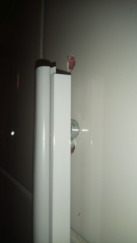

Oké, oké, een baddouchedeur zou ik het dan noemen ;)
Het is inderdaad een u profiel, met daarin een rubber strip tegen het lekken, en aan de boven en onderzijde een pin om de deur te laten draaien.
Punt is, ik had hem al geplaatst, maar omdat er zoveel verschil in de muur zit drukt de rubber strip in het midden (van de hoogte) zoveel tegen de deur dat die krom gaat staan, waardoor ik de deur niet eens durf te bewegen...
Hier zie je de bovenzijde van het profiel, waar inmiddels een spacer tussen zit (nog te weinig).
Onderzijde zelfde verhaal.
Nu dacht ik zelf;
Een iets groter u-profiel, waarin ik dit profiel met spacers vast zet, zodat er langs de muur geen grote ruimte is, en ik tussen de profielen kan kitten, zodat het niet zo opvalt. (grotere profiel natuurlijk ook langs de muur kitten)
Ik zou dan denken aan een (aluminium) opvullat oid. Misschien vind je al iets bruikbaars in de bouwmarkt?
