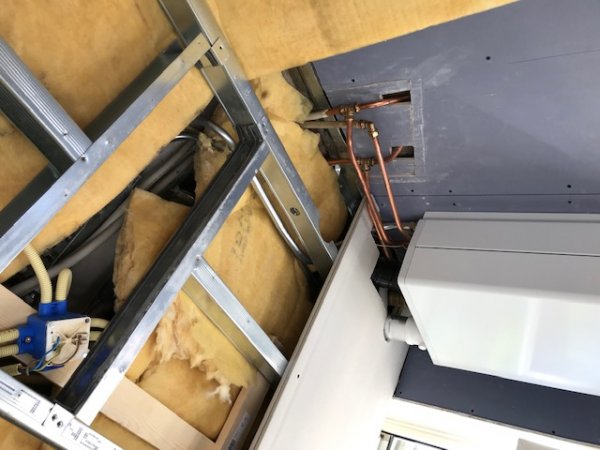

Ik ben plafond dicht aan het maken en ik vroeg me af of glaswol om mn cv leidingen gevaarlijk is ivm de warmte?

Geen enkel probleem.
Pas wel op met kou van buiten. Als je de warmte van je huis isoleert t.o.v. de CV-buis, dan kan bij vorst de buis bevriezen (hij wordt niet meer verwarmd door de warmte uit je huis). Kortom, de buis mag aan de warme zijde niet geïsoleerd worden, maar aan de koude zijde wel.
