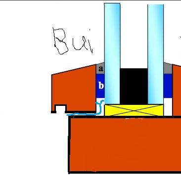

Beste klussers.

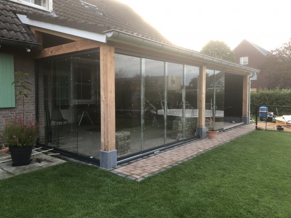

Ik zou graag weten wat de te adviseren opbouw is voor het plaatsen van 2 dubbelglasspieën in de zijspanten van ons afdak.
Dit afdak is gebouwd van robuuste lariks balken +/- 20x20cm.
Ik ben van plan om glaslatten rondom te plaatsen. Aan de buitenzijde komt onderin een neuslat welke afdruipend water net over de rand van de balk afvoert.
Dien ik zowel aan de binnen als aan de buitenzijde onderin ventilerende glaslatten te gebruiken?
Ik zou het glas graag zoveel als mogelijk naar buiten toe plaatsen ivm het af te voeren regenwater. En dan kan er aan de binnenkant event. nog wat op de balk gezet worden.
Ik vind wel heel veel afbeeldingen op Google met sponning.

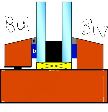

Daarom heb ik deze afbeelding wat aangepast:
Kan ik dit zo opbouwen?
Binnenzijde glaslatten, glasband 3/4mm en beglazingskit, blokjes met glas, glasband 3/4 mm en beglazingskit, buitenzijde glaslatten.
Alvast bedankt!
Dit zal voor de horizontale deel niet lukken. Het water loopt door de naden zo naar het glas toe. Die glaslat moet over het kozijn vallen of een druiplip hebben. Ook met het rondom het glas kunnen ventileren.
Onder buiten een neuslat plaatsen, de rest kan gewone glaslatten zijn. Hou wel meer speling aan dan normaal.
Wel een duur ruitje, één driehoek.

Tja wat is duur? Het hele afdak kostte al een klein vermogen.
Ivm condensvorming toch maar voor dubbel glas gegaan omdat we een houtkachel onder het afdak stoken.

Geen ventilerende glaslat aan de binnenzijde plaatsen. In combinatie met een ventilerende neuslat aan de buitenzijde heb je anders een open verbinding en dus tocht.
Ventilerende glaslatten zijn alleen nodig bij Hr++ glas. Bij gewoon dubbelglas niet.

De onderdorpel moet schuin naar buiten toe aflopen. Anders blijft het water erop staan met houtrot tot gevolg. Alleen als er geen kans is dat het nat wordt, kan je het zo laten.
Een geventileerde glaslat plaats je alleen aan de onderzijde. De geventileerde glaslat zorgt ervoor dat vocht dat eventueel via de kitnaden tussen het glas en het kozijn komt te zitten, weg kan.
De geventileerde glaslat is bedacht toen bleek dat dubbelglas vaak voortijdig lek raakte als gevolg van vocht dat bij de afdichting tussen beide glasplaten kwam. Ook ontstaat er houtrot als het vocht niet weg kan.
De geventileerde glaslat lost dit probleem op. De neuslat is hier weer een doorontwikkeling op. Of het gewoon dubbelglas is, of HR ++ maakt verder niet uit.

Al het dubbelglas moet ventilerend geplaatst worden. Lees de garantie voorwaarden van het glas maar na. In de jaren 70 stond al het dubbelglas inderdaad vol in de kit, in de jaren 80 kwam de ventilerende plaatsingsmethode.
Bedankt voor alle reacties.
Rondom binnen en boven en zijkanten buiten komen gewone glaslatten en buiten komt onder een neuslat gemonteerd.
