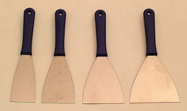

Jan schreef:
een soort plamuurmes maar dan wat dikker en stugger.... Dit mes is zo'n 5 cm breed....
Wij gebruiken ook zoiets voor andere doeleinden (afsteken pakkingen) en noemen dit een steekmes.
Een steekmes is houtsnijgereedschap.
Ron321
Misschien ook wel maar dit zijn ook steekmessen.
Dit soort bedoel ik, bij de oude die ik heb loopt het staal door tot achter in het handvat, daardoor kun je er ook met een hamer op slaan.
Er is een ander soort die vooraan schuin is, dat is ook een steekmes maar dan voor houtsnijwerk:

Ik heb de afbeelding even bij je bericht gezet, Jan.
Ik heb ook nog een steekmes, maar of het daarmee lukt?
Eerst even bij de smid langs :wink:

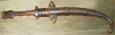

Dat mes wat ik daar voor gebruik lijkt een beetje op die van Jan.
Alleen is mijn mes wat langer, zowel aan de voorkant als voorkant schuin geslepen en inderdaad aan de achterkant dikker zodat je er met een hamer op kunt slaan.
foto volgt.
PS. Je kunt wel zien dat ik hem niet zo heel vaak gebruik.

Die foto bij het bericht van Jan was niet het mes van Jan, maar een voorbeeld van een steekmes voor beeldhouwwerk.
En zo werd de verwarring alsmaar groter... :mrgreen:
Ben benieuwd naar de foto van het enige echte mes om glaslatten te verwijderen.

De foto van Gerrit:
Gerrit B
Specialist Telecom
Je wordt op je wenken bediend Kees.

Wat op de foto van Gerrit staat is een uithakmes.
Een uithakmes wordt gebruikt voor het uithakken van oude stopverf, het heeft de vorm van een mes dus een dunne snede en een vrij dikke achterkant waar je met de hamer op slaat.
