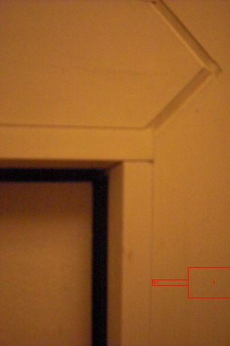

Ik probeer (preventief) het kunststof onderschot uit onze achterdeur te halen, zonder het te beschadigen. Ik wil nl een katenluikje plaatsen maar wil daarbij niet de oorspronkelijke deur (huurhuis) beschadigen.
Dit zou moeten kunnen want het lijkt met kunsstof glaslatten vast te zitten.
Her en der op dit forum zie ik adviezen 'verwijder de glaslatten', maar tot nog toe vond ik helaas nergens hoe dit precies te doen (zonder er lomp m'n schroevedraaier in te zetten...).
Foto toegevoegd (staandaard glaslatten op standaard kunststofdeur).
Graag jullie tips hoe ik de latten gemakkelijk los krijg (en vervolgens weer vast :-) natuurlijk).
Alvast dank!
Koen
PS mijn idee is om met dat losse schot een 'copie' van dat schot te kopen/bestellen en daar wel een gat in te zagen. Bij verhuizing kan ik het oude/onbeschadigde schot er dan weer inzetten (hoop ik dus...). Evt tips (materiaalkeuze) hierop natuurlijk ook zeer welkom!

Volgens mij kon je deze van uit hier er uit wippen zit met een klik systeem vast
Sjeki
Ik heb eens stage gelopen bij een fabrikant van kunststof kozijnen. Ze halen deze profielen er uit met een soort kunststof plamuurmes.
Met een schroevendraaier moet het lijkt mij ook wel lukken, maar doe wel voorzichtig, want het gaat zo kapot.
Gewoon zoals henk aangeeft op die plaats een grote brede schroevendraaier opzetten en dan tik je de glaslat zo los.

Ik heb zowel breed als smal plamuurmes geprobeerd, zelfs de schroevendraaier (vooralsnog zonder schade).
Wat het probleem lijkt te zijn is dat de kunststof glaslat zeer nauw tegen de deur zit (er zit geen enkele ruimte). Resultaat is dat ik zelfs het dunne plamuurmes er niet tussen krijg.
Wat ik heb geprobeerd is hem precies op de rand te zetten zoals de bewerkte foto van Henk (dank!) aangeeft, en dan met een hamer op plamuurmes of schroevendraaier tikken/slaan.
Niets beweegt, terijl ik toch vrij hard sla...
Moet het plamuurmes er echt tussenkomen of is het idee dat je juist de rand van de glaslat naar binnen drukt? (dan moet ik nl gewoonweg nog harder slaan)

Je moet schuin slaan, het plamuurmes hoeft er niet tussen te komen, maar moet de glaslat gewoon weg drukken.
Koen71
Dank dank!
Met een schuine bijtel en een zwaardere hamer (gewoon wat meer kracht) komen de glaslatten eruit zonder enige moeite of schade!

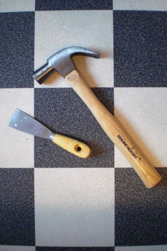

Foto van het gereedschap dan kan ieder DHZer met vertrouwen zo'n klus klaren.
Koen71
Heel spannend is het niet maar hier het gereedschap (en het is inderdaad een plamuurmes, daar ging ik in m'n enthousiasme)
Wgb
Daarom, beitels heb je in zoveel soorten en maten. Maar bedankt elke klusser kan nu zijn slag slaan.
Mooi nieuw gereedschap trouwens. :wink:
Henk253
Scheelt wel dit gereedschap is nu ingewerkt :mrgreen:
