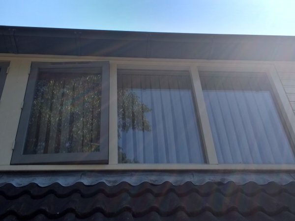

Beste,
Ondanks dat ik niet aan een drukke straat woon heb ik toch redelijk wat last van het straatgeluid. Dit lijkt vooral te komen door het ventilatie rooster.
Nu dacht ik, kan ik de situatie als volgt verbeteren?
- Het dubbelglas vervangen voor HR++ glas
- Huidige 'ventilatie gat' dichtmaken (Zie foto, boven openslaand raam)
- Een van de ramen voorzien van een suskast (Glasmax?)
Of zijn er ook andere/betere/mooiere oplossingen mogelijk?
Let op dubbelglas moet geventileerd worden dat rooster zal waarschijnlijk daar ook iets aan doen.
Rooster dichtmaken, hout in de opening lijmen oid.
Goede tochtwering houdt ook veel geluid tegen, is deze nog 100%?
Met HR++ glas en een suskast zal het geluid vast minder worden. Al laat dat glas nog best wat geluid door. Kies in ieder geval glas met verschillende diktes. Triple glas houdt nog een stuk meer geluid tegen.
Ik denk dat het beter is het rooster in het vaste deel te zetten. Kies een ZR-rooster (zelfregelend). Eventueel twee voor een grotere capaciteit en een netter beeld.
Let vooral op de kierdichting!
