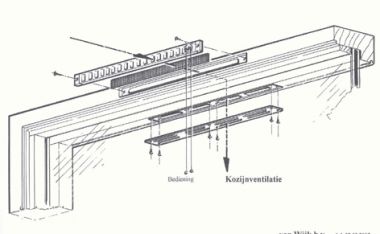

    ik denk dat je dit bedoelt (om geen reclame te maken de naam vd leverancier weggelaten)
    Is inderdaad wat ik zoek; perfect!
    Jan, deze firma werkt ook voor Monumentenzorg (is hiervoor gecertificeerd en uitgekozen)
    ===begin info======
    Weg met die opvallende en daardoor vaak zo lelijke roosters! Want het kan nu anders; tóch die noodzakelijke luchtgaten maar dan een stuk subtieler. Fa. xxxxxxx heeft een ventilatiesysteem ontwikkeld waarbij de ventilatieopening nagenoeg onzichtbaar is. Het systeem wordt geïntegreerd in de bovendorpel van het nieuw te plaatsen kozijn. Vooral in bestaande bouw is dit een ideale oplossing. Moesten eerder voor de noodzakelijke ventilatie vaak ontsierende oplossingen worden toegepast, nu is die hele ventilatievoorziening fraai weggewerkt.
    Even wat techniek
    Zoals bovenstaande tekening laat zien, wordt het systeem geïntegreerd in de bovendorpel van het nieuw te plaatsen kozijn. De bovendorpel moet daarvoor iets zwaarder (83 x 114 mm) worden gemaakt. In de dagkant en haaks op de binnenzijde van het kozijn worden gatverbindingen van 100 mm breed gefreesd. De verbindingen worden vlak in het kozijn afgesloten met een schoepenrooster RAL 9001 aan de buitenzijde en met een ventilatierooster met koordbediening aan de binnenzijde. Tevens wordt achter beide roosters muggengaas gemonteerd. Ter bescherming van het hout worden alle gatverbindingen geheel met een watergedragen verf afgewerkt. De verbinding zorgt voor een continue ventilatiestroming die kleine hoeveelheden verse lucht aan- en afvoert.
