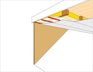

IJkenhout, welke dakbalken bedoel je? Die in de dakkapel?
Die zijn inderdaad maar 7 cm dik. (7 cm hoog, 4,5 breed) Tussen de balken 47 cm afstand.
James.d
  • #23
Of bedoel je deze latten, ik heb ze even rood gekleurd in de afbeelding:
Cyruse
  • #24
Dat soort latjes noem je rachels (of raggels, kom beide spellingen tegen) of tengels.
  • #25
Precies. Bruin zijn de dakbalken, rood de rachels.
Voor een dak overspanning 2m (even geschat van je foto), h.o.h. 600:
Balkafmeting (bv.) 40 x 145 mm
Dat is de kleinste afmeting die de balkenschuif aangeeft, maar zou ik zeker aanhouden.
Heb je wel eens op je dakkapel gestaan? bv. om de afvoer schoon te maken. Het zal wel flink doorbuigen? De balk waar de dakbalkjes van de dakkapel op uit komen (parallel aan het kozijn), wat is daar de afmeting/lengte van?
Mogelijke oplossing:
Bestaande balken laten zitten, balken hoh 300mm bijleggen met de hoogte die je maximaal kwijt kan. De gipsplaten schroef je dan rechtstreeks op deze balken. En de ruimte vul je volledig met glaswol.
Door de rachels weg te laten win je deze hoogte ten gunste van de balken.
James.d
  • #26
IJkenhout, het dak buigt eigenlijk weinig door. Misschien doordat de dikke planken (op de balken) van 3 cm dik.
De zijkanten van de dakkapel wil ik isoleren met EPS, oftwel: piepschuim.
Ik had hier gelezen dat EPS zelfs beter isoleert dan glaswol....
Is piepschuim verstandig? Moet er ook klimaatfolie tussen piepschuim em gipsplaten?
De ruimte tussen schuine kap en dakkapel, wil ik ook vullen met piepschuim. Het heeft een gekke vorm en dat kan je goed snijden in piepschuim, denk ik.
  • #27
Mooi dat het dak weinig doorbuigt. Die dikke planken zitten dan goed vast op de balken waarschijnlijk :)
Klimaatfolie altijd helemaal rondom.
Piepschuim is niet handig. Je moet wel erg precies snijden of alle kieren gaan volpurren. Beter zijn glas- of steenwolplaten. De isolatiewaarde is vrijwel gelijk (in dat overzicht staat ook een van-tot). Het wol snij je een cm te groot, en prop je voorzichtig in de opening, daardoor heb je geen kieren. Het is ook ecologischer, zeker als je wol met ecose gebruikt, dat is ook een stuk prettiger te verwerken.
