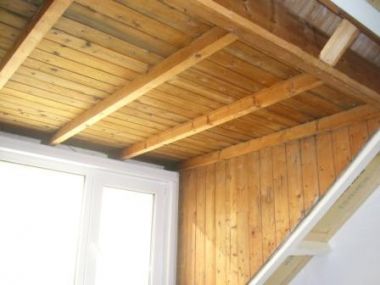

Over de dakkapel: tussen de houten balken kan ik mooi glaswol platen hangen, dan klimaatfolie erover en houten strippen om het folie tegen het glaswol aan te drukken.
Ik wilde dat afdichten met glasvezelplaten van 12,5 mm, maar dan kom ik bij het raam net niet mooi uit.
Ik zou wel mooi uitkomen, als
-ik die eerstgenoemde houten balken dikker maak;
-ik (veel) dikkere glasvezelplaten eronder schroef - niet zo slim;
-ik dit eronder schroef: 12,5 mm gipsvezelplaten waar al 30 mm polystyreen aan vast zit.
De laatste optie ziet er dus van boven naar beneden zo uit:
-7 cm glaswol tussen houten balken;
-klimaatfolie;
-1 cm houten plankjes;
-4,25 cm plaat, waarvan 3 polystreen + 1,25 cm gipsvezelplaat.
Het mooiste was natuurlijk als die houten balken 10 cm dik waren, maar is dit een oplossing?

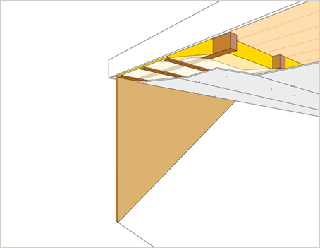

Dit is het plan:
Alleen lopen mijn balken naar het raam van de dapkapel toe, in de lengterichting van het huis, maar dat zal voor het idee niets uitmaken.
Inderdaad glaswolplaten, tussen de balken. Die balken zijn 7 cm hoog.
Ik was van plan om tussen het klimaatfolie en de gipsvezelplaat,
zowel kruislings over de balken als daartussen in de richting van de balk op de balken zelf,
dunne houten latjes te schroeven
en dan de gipsvezelplaat alleen te schroeven waar de balken boven zitten,
niet aan de dwars overspannen houten latjes.
Dan hoeven de latjes niet zo dik, maar als ik ze wel dikker maak, zoals Tiho adviseert, kan ik ook in die dwars overspannen latjes schroeven.
Dan houd ik een paar centimeter lucht over tussen het klimaatfolie en de gipsvezelplaat, en kom ik beter uit bij het raam.
Dus dat is nu het plan.
PS Gipsvezelplaten, waaraan al piepschuim vastzit, was een idee om extra te isoleren... een dakkapel waar de zol vol opstaat, isoleren met 7 cm glaswol leek me niet genoeg en ik heb toch ruimte over ten opzichte van het raam.

Dit is de dakkapel.

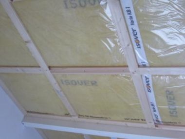

James.d
  • #19
Dit is de schuine kap.
