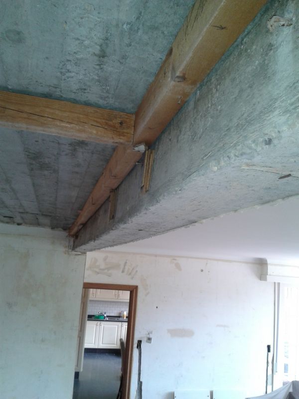

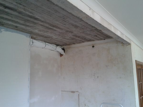

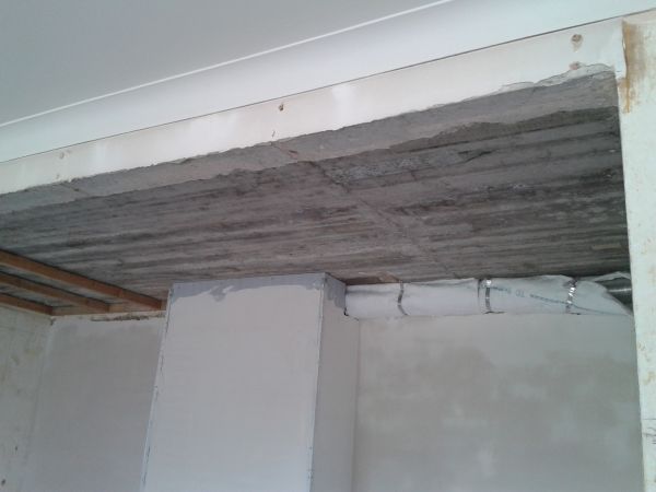

Ik zou graag een vals plafond ophangen met metal studs, dit om een betonnen balk van 15cm breedte te verstoppen. De balk zit op het einde van het vals plafond. De ene kant van de balk is bepleisterd, tegen de andere kant wil ik een metal stud bevestigen. Nu twijfel ik om de gipsplaten ofwel :
1) over de betonnen balk te laten uitsteken, dwz dat de platen 15cm zwevend onder de betonnenbalk uitkomen. Eventueel opgevuld met gips om de tussenruimte te overbruggen.
2) Tot tegen de betonnen balk te laten komen en om de betonnen balk apart te bepleisteren.
Wat zouden jullie doen?
Foto's
Ik zou helemaal geen verlaagd plafond maken. Zonde van de hoogte. Het beton kan gestukt worden. De balk blijft daarmee in het zicht.
Ter plaatse van de leiding (wat is dat?) kan je een koof maken.
We hebben liever nog enkele spotjes, daarom dat verlaagd plafond.
Misschien nog een belangrijk detail: In de langsrichting zit er een verschil van 3cm op de balk. Aan de ene kant zou de gipsplaat tegen de balk komen, aan de andere kant komt die er zo'n 3cm onder.
Hoop werk voor een paar lichtpunten. Maar goed.
Als je de betonnen balk ook in het verlaagd plafond wilt stoppen, moet er eerst een rachelwerk tegenaan/omheen.
