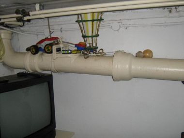

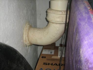

Hieronder een aantal afbeelden van totaal ongeveer 15 meter een gietijzeren pijp en dat is maar 1 van de twee leidingen die in mijn huis aanwezig zijn :(
Waar mij om gaat is waar zit het lekkage probleem, deze leidingen zien er perfect uit
en dit is gietijzer in zijn dikste uitvoering en heel zwaar
als loodgieter raad ik u aan om deze leiding niet te gaan vervangen maar het lekkage probleem op te lossen zo zou ik het ook doen

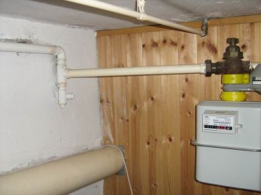

Ook zit ik erover te denken om mijn gasleiding in de kelder te laten vervangen omdat ik hier zelf mijn twijfels over heb. Een deel van deze leiding is wel vervangen, maar in de kelder is nog steeds de oude leiding aanwezig.
Hebben jullie als expert op dit gebied nog tips of het verstandig is deze leiding te laten veravangen. Hieronder een aantal links naar foto's van deze gasleiding
Als je twijfels er over hebt kan je evt een installateur laten komen en je gasleiding laat afpersen op lekkage
en als je geen lekkage hebt kan je gewoon leidingen laten zitten

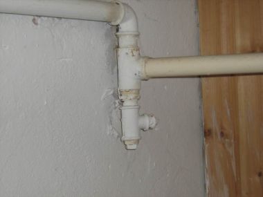

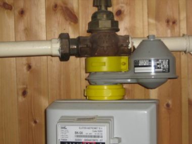

Ik weet bijna zeker dat de leiding nog wel gasdicht is, omdat ik daar regelmatig een sigaret loop te roken :D. Maar nu wil helemaal zekerheid over de kwaliteit van de leiding al helemaal omdat ik deze leidingen nu achter een wand van gips wil laten komen neem ik toch liever het zekere voor het onzekere nemen. Ik heb een aantal duidelijke foto's gemaakt van de leidingen en de onderlinge koppelingen
Ziet mij als ''amateur'''op het gebied van gas eruit als geen lekkere koppeling.
Koppeling oude naar nieuwe gasleiding naar zolder.
Weinig van te zeggen, behalve dat het wegwerken van dergelijke koppelingen (met hennep??) achter een wand niet verstandig is. Verder dus, als je 100% zekerheid wilt hebben, laten persen met lucht door een installateur.
Dit zijn bestaande gas leidingen niks mis mee goed in de verf
als ze niet lekken niks mis mee
je moet zo denken als er een nieuwe gasleiding in komt de voorschriften zijn nu veel strenger en je mag veel dingen niet meer.
maar laat je evt voorlichten bij plaatselijke loodgieters bedrijf
