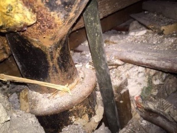

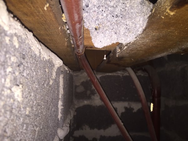

Ik woon in een jaren 40 appartement in Amsterdam, ik ben bezig met een verbouwing en kwam daarbij ook de centrale afvoer van het appartementencomplex tegen en de wateraanvoer.
Ik vind zelf de leidingen er niet best uit zien. Is dit iets waar op korte termijn iets aangedaan moet worden door de VVE?
Afvoer:
ieronder
Waterleiding:

Ik zie niet veel aan jouw foto. Misschien ietsjes verder ervan af.

Gietijzeren standleiding, koperen waterleiding en stalen elektraleiding. Niet modern, maar het werkt.
Ik zou het t-stuk in de gietijzeren even na (laten) kijken, ziet er naar uit dat het niet goed waterdicht zit op of boven het t-stuk.
