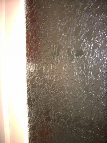

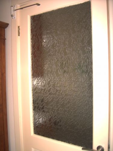

Ik twijfel dus tussen glasfolie dat we hier ook op kantoor hebben of toch de ruiten laten weghalen en andere plaatsen.

De beloofde foto's!
Maar inderdaad, dit niet ter vervanging van het veiligheidsglas, je moet niet denken aan de gevolgen van ruitbreuk. Dus i.c.m. met het veiligheidsglas.
Joost.niederer
  • #23
Hoezo gevolgen van ruitbreuk? Ik snap dat niet zo goed omdat je op geen enkele wijze door die ruit kan vallen, overal zit traprailing achter.
Fiesiekus
  • #24
Wat denk je wat een verwondingen vallend glas kan veroorzaken?
Joost.niederer
  • #25
Maar dat heb je toch ook met gewone ruiten b.v. de pui die ik op de begane grond heb bij de achtertuin?
Op de overloop (zie foto's) is het onderste paneel glas veiligheidsglas en het bovenste normaal glas. Dus ze hebben dat gedaan zodat je niet door het glas kunt vallen, denk ik.
Henkvis
  • #26
Ook voor het voorkomen van glasbreuk heb je wederom folies.
Google maar eens op inbraakwerende folie of veiligheidsfolie.
Waldy
Specialist Zonwering
  • #27
Als ik de eerste foto bekijk, waar de stofzuiger ook op de vloer staat, zie ik dat het glas tot op de vloer doorloopt. Als je dit door normaal mat glas gaat vervangen?
Je zal er als kind maar doorvallen of iemand die de trap oploopt het glas op zich krijgen.
Dat bedoelde ik dus.
Bouwbesluitgegevens willen dit nl ook voorkomen.
Kloek77
  • #28
Ik vraag me nog steeds af wat hier met veiligheidsglas wordt bedoeld; hardglas of gelaagd glas?
Gewoon glas mag sowieso niet voor de ruiten die tot vloerniveau doorlopen.
