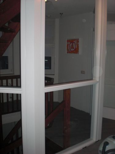

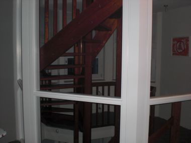

In mijn huis heb ik rondom de trap glazen wanden (veiligheidsglas, +/- 3 mm dik). Dit glas is gewoon doorzichtig maar wij willen het liever mat hebben (frosted look).
De ruiten laten vervangen door frosted glas is heel erg duur, maar misschien zijn er nog andere oplossingen.
Heeft iemand een idee?

Fiesiekus
Foto van de situatie nu?

Joost.niederer
Jawel:
