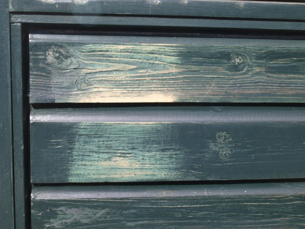

Ik heb wat vragen over wat ik het beste kan doen met schilderwerk wat ik zelf wil gaan doen de komende weken.
Bijgaande foto is van achterkant huis op het oosten. Ik heb een deel even geschuurd om aan te geven hoe makkelijk de verf eraf gaat.
Er is enkele jaren geleden geverfd met W**zonol LBH Silicon Alkyd Systeemverf (groen - halfglans)
en daarvoor met S**kens Rubbol EPS.
1 - het houtwerk moet nodig geschilderd worden maar vertoont nogal wat barsten.
Ik kan er gewoon overheen verven met een soortgelijke schakelverf (na ontvetten en schuren). Echter is er een beter resultaat te behalen door eerst te plamuren (of stopverf) of een vullende grondverf (HV) te gebruiken?
Welke soort producten worden aangeraden en welke werkwijze?
2 - Ik heb nog 2 potten S**kens Rubbol EPS staan, maar wel ca 15 jaar oud. Is dat nog te gebruiken / uit te proberen? (heeft al die tijd in de schuur gestaan)

Ontvetten/schuren/daarna heeft u de keus uit vullende grondverf, of dicht zetten met 2K plamuur.
Of vullende grondverf voldoende dicht zet moet blijken na verwerking, zo nodig 2X, daarna schuren en als het goed dicht zit, 2X aflakken.
Normale "dunne" grondverf trekt wel verder in het hout.
Of: schuren/gronden/plamuren met 2K/tussen schuren/gronden/tussen schuren/2X aflakken.
Ik denk dat plamuren de voorkeur heeft, bij HV grond heb je een dikkere/zachtere ondergrond, die ook iets langer moet uitharden, maar dat is een keus die u kan maken.
Of de 15 jaar oude verf nog te gebruiken is moet u uit proberen, (wel erg oud) de droging zal wat langer duren i.v.m. het weinig "afbreken" van het siccatief, maar maak een proefstukje.
(op de foto vallen de scheuren nog wel mee)

Epoxy is voor diepe gaten, vooral na het wegsteken / frezen van delen die aangetast zijn door houtrot. Dit hout ziet er niet slecht uit, enige wat lastig te beoordelen is, is de siliconen welke in de huidige beits zitten. Lastig om te bepalen of deze negatief zal werken in een nieuw verfsysteem.
Ik zou beginnen met goed schuren, kies een goed verfsysteem (dus grond en aflak welke voor elkaar gemaakt zijn). Vervolgens ga je te werk als bij onbehandeld hout: Na de 1e keer gronden kun je zien waar extra plamuurwerk nodig is. Uiteraard tussentijds licht opschuren.

Polyester plamuur gebruikt u niet buiten op hout. Het trekt vocht aan en dan vooral rondom spijkers en schroeven en dat is nou net niet wat u wilt. 2K epoxy is een betere oplossing voor buiten.
