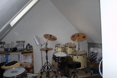

Ik heb al aardig wat berichten op dit forum gelezen maar kom er nog niet helemaal uit:
Ik heb een zolder in een 2-onder-1 kap woning. Daar zit een muur met spouw naar de buren toe (die daar ook een muur hebben). Muur bestaat uit van die blokken (gasbeton?) met daarop een stuclaag. Vloer is van beton en loopt niet door.
Deze muur wil ik wat beter isoleren voor luchtgeluid (dus niet contact en flankerend geluid). Dan ook voor met name de lage tonen (ivm drumstel), maar alles is meegenomen.
Idee is om daar een (zwevende) voorzetwand voor te plaatsen zoals meerdere keren is beschreven in dit forum.
Nu heb ik al gelezen dat massa-veer-massa belangrijk is en dat je massa-veer-massa-veer-massa moet voorkomen.
Nu is mij echter niet geheel duidelijk of bij dit systeem ook de muur van de buren moet meerekenen.
Heb ik dus bij gebruik van een voorzetwand in mijn situatie een MVM of een MVMVM systeem ?
Indien een MVMVM dan heb ik begrepen dat een voorzetwand juist een negatief effect zal hebben.
Is dit correct ?
Zoja, heeft het dan nog zin om bijv 2 lagen gipsplaat (2x12mm) rechtstreeks (dus zonder steenwol oid) op mijn muur te plaatsen ?
Nog wat achtergrond info:
Ik wil de overlast van een drumstel nog wat verder hierdoor beperken. Ik weet dat een doos in kamer de beste oplossing is. Maar dat is niet de bedoeling. Als ik het drumstel in een slaapkamer (verdieping lager) zet dan is deze vrijwel niet te horen bij de buren. Alleen heb ik te weinig ruimte daar. Als ik deze op zolder zet is deze wel duidelijker waarneembaar. Al hoewel we goede afspraken hebben wil ik, als het enigszins kan, het geluid nog iets proberen te minderen.
Contact geluid speelt volgens mij geen enkele rol, aangezien ik bijv met oor op de grond van de zolder helemaal niets hoor bij het drummen. (zit ook 4 lagen tapijt onder met betonnen vloer).
John
