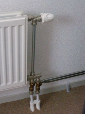

Een paar foto's:
bovenstaande foto is de aftakking van het origineel systeem, de rechtse leiding is de toevoer

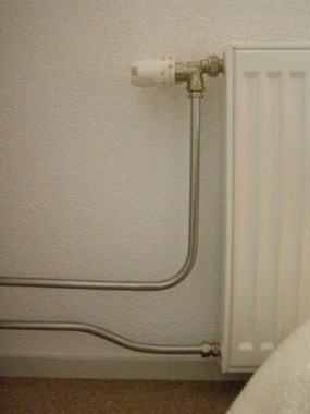

Hier een totaal overzicht van de nieuwe radiator aansluiting

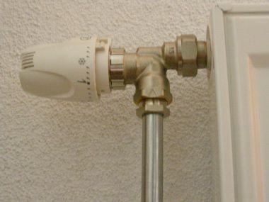

Een detail van de radiatokraan met knop
Lijkt mij allemaal in orde. Zaterdag ochtend hebben we het geluid nog gehoord, sinds dien niet meer. Dit om aan te geven dat het niet met enige regelmaat gebeurt. Ik kan me voorstellen dat de kraan bv. regelmatig blijft hangen o.i.d. zodat hij wel ooit, maar niet altijd geluid veroorzaakt. Volgende week komen ze voor ketelonderhoud, dan vraag ik de kraan te vervangen. Wat zou dit ongeveer gaan kosten? snap dat iedere loodgieter een ander tarief heeft, maar een richtlijn?

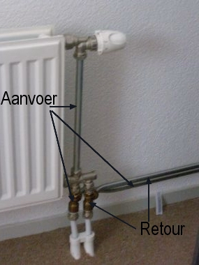

Als ik het goed zie is toch de aanvoer met de retour verwisseld.
de bovenste stalen pijp is aangesloten op de rechter van de twee slangen die uit de vloer komen en dit is de retour.

Als ik je verhaal goed begrijp, dan zijn beide radiatoren nu verkeerd aangesloten.
Het zou aangesloten moeten zijn volgens onderstaande foto:

Als de leidingen zich verder doorzetten zo is de aanvoer en retour idd verwisseld.
Het meest simpele en foool proof test is om de koude leidingen te voelen als je de ketel net aan gaat.

Zoals jullie het aangeven is hij verkeerdom aangesloten. de leiding die jullie aangeven als retour is nu de aanvoer en andersom. De radiator die origineel zat is dus wel goed aangesloten, die past nl. maar op 1 fatsoenlijke manier op de aansluitingen, maar de nieuwe radiator is verkeerdom.
Dit moet een loodgieter toch weten neem ik aan? maargoed, paar meter pijp vernieuwen en het is weer een goeie.

Nu zijn beide radiatoren verkeerd aangesloten, de leidingen komen verkeerd binnen op het onderblok.
Zoals deze radiator nu hangt kun je dit niet simpel aanpassen.
De enige mogelijkheid is het omwisselen van de aanvoer en retour op de verdeler.

Op het onderblok aan de bestaande radiator staan pijlen afgebeeld, pijltje omhoog is aanvoer, pijltje naar beneden is retour.
Leuk spelletje: volg het leidingwerk en je weet wat er goed of fout is!
