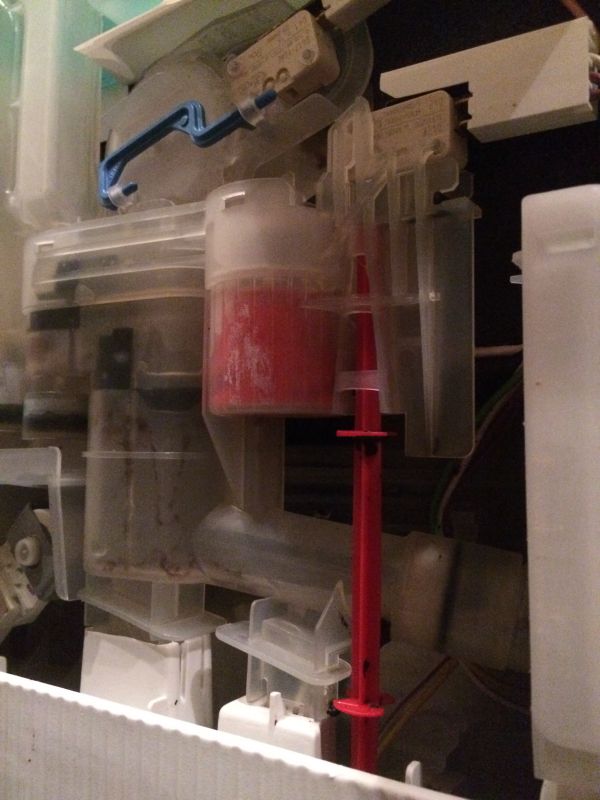

Geen water in Bosch vaatwasser
Het lijkt me niet geweldig, maar de hoek waaronder je het hebt genomen geeft het niet goed weer. :?
Zo dan?
Weet wat het probleem is , vervuiling wat dit veroorzaakt zit het meest precies tussen de zwarte plastic deeltjes en is bijna niet te zien.
Hier tussen loopt het water.
Je hoort dit vaak ook door het vaak klapperen van de waterleiding - aquastop.
Heb dit onderdeel ook helemaal los gehad en het bovenste deel met de blauwe schakelaar eraf. Kon zo de zwarte plastic delen ook zien en die waren volgens mij ook redelijk schoon.
Het korte spoelprogramma heeft hij nu trouwens gewoon doorlopen. Ga morgen weer een gewoon programma proberen.
De vaatwasser heeft inmiddels weer 2 keer probleemloos gedraaid. De storing lijkt daarom verholpen. Terugkijkend is het denk ik misgegaan met het schoonmaken van de slang voor de watertoevoer naar de machine. Die heb ik de eerste keer alleen van de buitenkant gereinigd. Daardoor heb ik waarschijnlijk de verontreiniging juist opgehoopt ergens in het midden van de slang. De tweede keer heb ik hem wel door en door schoongemaakt en daarna deden de problemen zich niet meer voor.
Bedankt Kees en S.oldeerbout voor jullie bijdrage. Zonder jullie was het mij vast niet gelukt. :lol:
