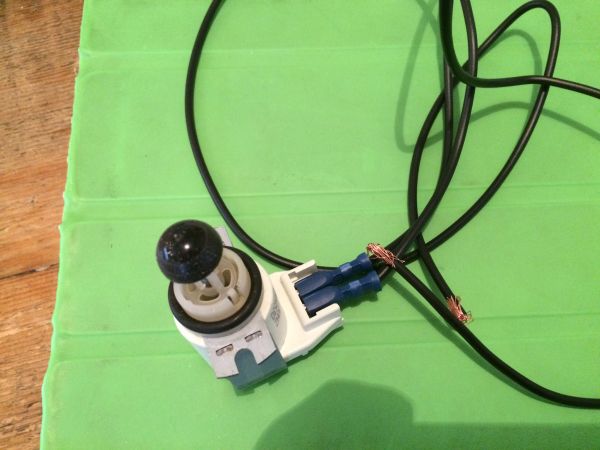

Vandaag heb ik het ventiel even meegnomen naar mijn werk . Een collega heeft mij geholpen om hem te testen. met 2 draadjes en stekkertjes lukte dat goed. (Zie foto)
Daar ligt het dus niet aan. Ik heb alles weer in elkaar gezet en het korte programma op gestart. Het labyrint loopt vol, maar nog steeds geen water in de machine. Ik heb geprobeerd om het ventiel kort te sluiten (dus te openen met de draadjes), maar dan loopt hij bij de vlotter over. En er komt ook geen water in de machine.
Ik ben weer even uitgedacht. iemand een idee?

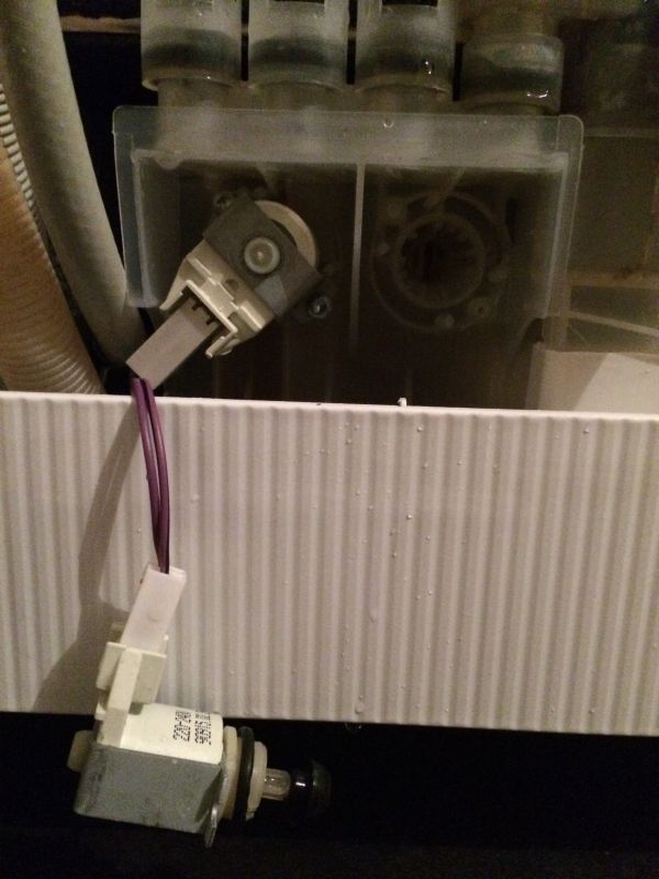

Kees
  • #19
Dat zou mooi zijn! Als je hem nog open hebt: maak eens een foto van de niveauregelaar en plaats die hier.
Ben benieuwd hoe deze eruit ziet...
Douwe D
  • #20
Zoiets, Hij is niet brandschoon, maar werkt dacht ik wel.
