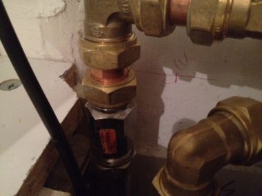

    In de aanvoer CV zit wel onderstaande:
    Weet niet of het een keerklep is, maar pijl suggereert wel een enkele stroomrichting. Zou dit het kunnen zijn?
    In de retour zitten verder geen kleppen (of bijzondere koppelingen als bovenstaande)
    Cvpomp
    Dit is idd een keerklep.
    Systeem aftappen en keerklep verwijderen.

    Zat er al van vorige ketel (een Agpo econpact)
    Cvpomp
    Dat verklaart de terugslagklep , er zijn idd een paar type agpo die werken met een terugslagklep . Waarschijnlijk vergeten weg te halen bij plaatsen nieuwe ketel.

    Nou de keerklep is verwijderd. Vooruitzichten zijn positief, maar goed direct na plaatsing was het ook oke...maar laten we uitgaan van het positieve :)
