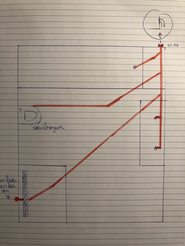

ik wil de badkamer verplaatsen naar de andere kant van het huis op 1e verdieping met Sanibroyeur omdat ik geen 110mm pijp kan plaatsen.
Het enige wat er loopt is een 50mm buis die door een pilaar naar beneden gaat en via de vloer van de uitbouw naar het riool gaat. Nu zit hier enkel de CV en wasmachine op.

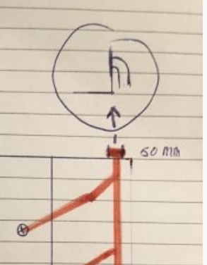

Zie hier onder.. Is mijn schets haalbaar of moet ik dingen anders aanpakken? Het gaat om (stort)douche, sanibroyeur,bad en (dubbele)wastafel.
Ik dacht op de doucheafvoer een soort ontluchting via de muur naar boven door te laten lopen naar het dak voor ontluchting... :-|
ik hoor het graag!
Wou je het water zo op het dak laten lopen?
trouwens de leiding van 50 is veel te klein minimaal moet dat 75 zijn.
en waarom wil er geen standleiding komen?
Nee die afvoer gaat daar de pilaar in...
Ook als ik de ontluchting via de broyeur naar het dak laat lopen?
Ik kan die standleiding nergens wegwerken... zelfs in het zicht zou het niet lukken...

Enige optie zou miss zijn de 50mm buis die de pilaar in gaat vergroten naar 75mm maar dan moet de keukenvloer ook open..
Een goed begin is het halve werk dan maar 75 nemen door pilaar of die ook verzwaren.
Want later als alles klaar is en je hebt problemen dan word je er niet gelukkig van dan nu maar even wat meer brekerij.

De beluchting heeft niets van doen met de hoeveelheid water die de 50 mm afvoer krijgt te verwerken als de broyeur aanslaat, de broyeur verpompt in 1x zon hoeveelheid water dat de 50 mm dit niet zo snel kan verwerken en het water zal er dan dus ergens anders uitgeperst worden zoals de drain
Duidelijk!
En wss zal de 75mm het wel weg krijgen?
Is het een optie om die afvoer van de broyeur ook in de muur naar boven verwerken en het dak uit te laten komen i.p.v. bij de douchafvoer? Of heeft dat totaal geen zin?

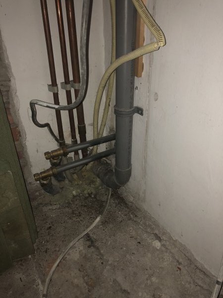

Zie foto
Door de pilaar loopt ook radiatoraan en afvoer 25mm, warm en koudwaterleiding en de 50mm afvoer
