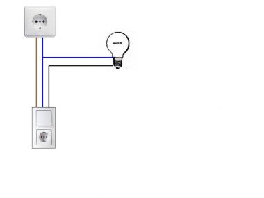

Beste klusser, een simpele vraag:
Mag je een tweedraads elektrasnoer (voor een stopcontact) + 2 zwarte schakeldraden door 1 flexibele buis trekken (2.5 meter) ?
Alvast dank voor het antwoord!!
Ronald42
U mag GEEN snoer door een buis met VD trekken. Wat wilt u precies maken?
Clint
Voor het aansluiten van een stopcontact met 2 schakelaars (vanaf een stopcontact 2.5 m daar vandaan). Maar het moet achter een kast langs, dus 1 flexibele buis leek mij een oplossing. Maar dat mag dus niet.
Het stopcontact dient gevoed te worden met een 2-draads snoer, vanaf de 2 schakelaars komen 2 zwarte
schakeldraden.
(Deze tekening geeft dan 1 schakeldraad)
Lichtpunt
Zoals al eerder gereageerd mag u in flexibele buis geen snoer installeren.
Waarom monteert u geen steker aan uw snoer en vlakbij de lamp een snoerschakelaar. Op deze manier kunt u toch gebruik maken van uw snoer! :mrgreen:

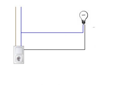

Clint
Dit is een betere tekening. Het gaat om het ''inpakken''van de bruine en blauwe naar het stopcontact van de schakelaar + 2 zwarte draden naar 2 verschillende lampen (op de tekening dan 1 lamp).
De lamp komt bovenin een keukenkast, de schakelaar ergens anders in de keuken. Dus bij de lamp zelf plaatsen gaat niet.
Sxnder
Voor een stopcontact dien je ook bruin en blauw VD draad te gebruiken. Bovendien dient het afgebeelde stopcontact ook geaard te worden met een geel/groene VD draad.
Clint
De linkerdraad is bruin, komt misschien zo niet over.
De tekening is een advies van derden. Inclusief de aardedraad van stopcontact naar schakelaar dan compleet? En de blauwe aftakken naar de lamp?
