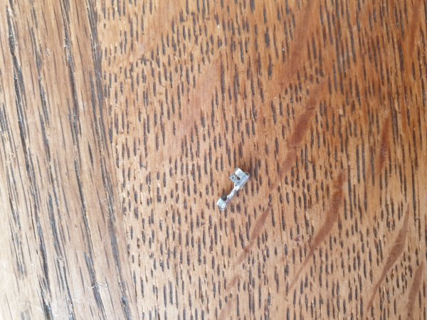

Mijn Quigg robotstofzuiger (model: RVC1DB type:LL-173) is al enige jaren oud (en dus uit de garantie) maar deed het nog prima. Gisteren draaide het apparaat ineens alleen nog maar rondjes op zijn plek. Ik heb toen de wielen eens nagekeken, en kwam erachter dat er een kabeltje los zat. Beter inspectie vandaag leverde op dat de kabel gebroken is direct achter de metalen klem. Ik weet helaas niet hoe dit soort stekkertje heet, en of ik dit zelf kan vervangen zonder speciaal gereedschap. Het ziet er uit alsof de kabel opnieuw gestript moet worden en in zo'n zelfde klemmetje geplaatst moet worden. Het lijkt niet mogelijk dit miniklemmetje open te maken.
De metalen klemmetjes moeten in het rode plastic klik stukje, wat in het witte vierkantje in de stofzuiger klikt. Er is nog genoeg kabel om deze opnieuw te strippen.
Concreet ben ik dus op zoek naar tips hoe deze onderdelen heten en hoe dit te repareren! :)
Bijgevoegd foto's:
Dat is geen kabelschoen, het is een contact deel uit een stekker.
Benaming weet ik niet, je hebt daar een speciale krimptang voor nodig.
Je kan de klem met een naald openvouwen.
Draadje iets aanstripen in de klem leggen.
daarna dichtvouwen met een tang en dan ff solderen.
