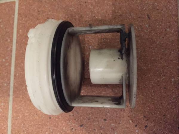

Wij hebben een BOSCH wasmachine, type MAXX 7. We wilden de soppomp schoonmaken.De dop van de pomp zat zo vast dat ik er een tang bij gehaald heb om hem los te krijgen.
Helaas brak de dop af :roll: (het gedeelte waar je mee draait)
Wat nu?

Nu zul je de pomp moeten demonteren. Machine naar achter hellen of achterplaat los nemen en je kunt erbij.

Waarschijnlijk de wel bekende bh beugel die er voor zorgt dat hij niet los wil draaien.

Wij hebben de dop van de soppomp kapot gedraaid, inmiddels via de onderkant filter wel los kunnen halen en schoonmaken dankzij de tips op dit forum :D
Nu willen we een nieuwe bestellen en hebben er inmiddels 3 besteld (leverancier wist ook niet welke er zou passen, wel het AED nummer doorgegeven)
Er past er 1, maar die krijg je er ook niet makkelijk in en hij lekt, dus dat is ook niet de goede.Iemand tips waar ik de juiste kan bestellen.(foto van de oude bijgevoegd)
Kees
Geef svp. het (complete) E-nummer en het FD-nummer van de machine aan.
Die nummers staan op het typeplaatje, meestal zit dat in de deuropening of op de deur zelf.
Met E-nummer is het al lastig het juiste onderdeel te vinden, zonder geheel onmogelijk.
En anders zit er niets anders op met het oude onderdeel naar een witgoed-onderdelenwinkel te gaan. Dan kun je ze ter plekke naast elkaar leggen en vergelijken. Ook dan is het E-nummer nodig, anders kan de winkelier het onderdeel niet eens in zijn magazijn opzoeken.
