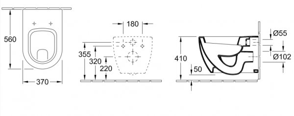

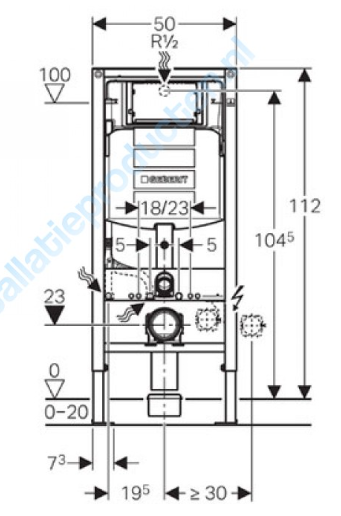

Het inbouw reservoir wat er momenteel in zit is een Geberit UP 320 111.308.00.5
Het toilet wat ik wil plaatsen is een Villeroy & Boch Subway 2.0 vlakspoeler 660310r1
Afgaande op bovenstaande tekeningen kom ik er niet echt uit…
Iemand die me kan vertellen of dit past?
Bij voorbaat hartelijk dank!
Ja hoor dat past.
De reservoirs en de potten zijn universeel en onderling te gebruiken.
Q-geit
Top! Zover ik gelezen had maakt de aan/afvoer niet uit.
Alleen de 18/23cm afstand tussen de bevestigingsbouten kan verschillen toch?
Nog andere dingen waar ik op moet letten? of is het verder gewoon oude pot eraf en nieuwe erop?
dank!!
Klopt dat er verschil kan zitten in de bevestiging, maar dat is tegenwoordig bijna allemaal 18 cm.
Als je de nieuwe toilet pot plaatst, neem er dan ook een nieuw aansluit set bij, van afvoer en aanvoer.
Kan zijn dat de oude te kort zijn.
