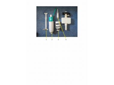

Waar ik nu even mee zit, is de inbouwvolgorde, voor al van 1, 2 en 3. Waar moet de open vork van 1 ingrijpen op 2 of 3, of moet dat niet?
Kanterz
1 klik je in het midden van het reservoir middels een klein dopje, die in dat gaatje
4 gaat bovenop 2, dacht dat je die erin moest duwen en kwartslag draaien.
3 komt onderin je reservoir, das de "korf" wederom kwartslag draaien.
daarin plaatsje je dan 2
over je vlotter, op de aansluiting hiervan zie je een zwart rubbertje.
wip dat er eens uit en zet er een nieuw in, of draai hem om als je hem niet beschadigd hebt..

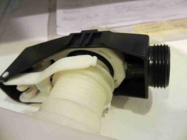

Wat het zwarte rubbertje over de aansluiting van de vlotter betreft: bedoel je dan dit zwarte rubber onderop - zie foto:
of het zwarte rubber in de witte wartelmoer van de aansluiting?
Kanterz
Dat rubbertje in de aansluiting. Waar de kunststofwartel van je rvs slang aankomt.
Die bedoel ik

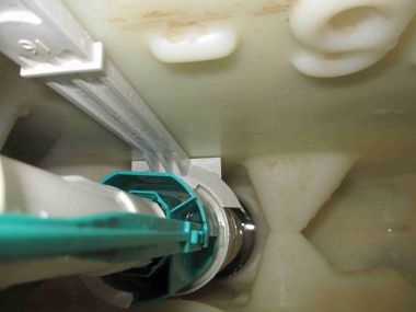

Alles weer gemonteerd: toilet stroomt niet meer door bij volle spoelbak en gesloten stopkraan. Na doortrekken en water doorlaten (stopkraantje weer even open) sluit de klok ook weer goed.
- Wel nog een twijfel: zitten de klok, de korf en de wandsteun zo goed, of moet er nog iets verdraaid worden :?:

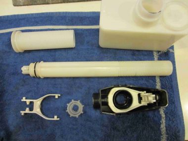

Er zit dit type vlotter in:
- Wie weet raad :?:
Kanterz
Je had die vlotter niet uit elkaar hoeven halen.
kwestie van hem afstellen tot juiste hoogte, dmv die doorzichtige wartel te draaien.
Peterpub
Nou, het lijkt erop dat de vlotter al is geactiveerd (de watertoevoer al met een duidelijke klak is afgesloten), maar dat er daarna nog een klein beetje water doorlekt: je hoort een heel zacht ruizelen. In eerste instantie lijkt het peil ook in orde, maar na een aantal minuten is het heel zachtjes doorgestegen tot het overloopt.
Zou dat kunnen, dat de vlotter wel goed staat afgesteld qua hoogte, maar niet helemaal afdicht?

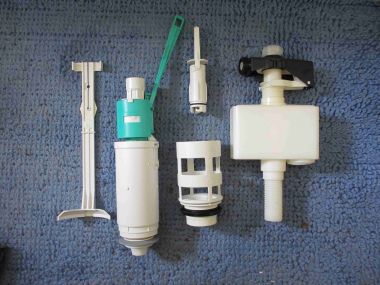

Schijfje (diafragma?) in de toevoeraansluiting van de vlotter losgewipt en omgedraaid, O-ringetjes bovenop staande vlottersteel schoongemaakt en met een likje vaseline teruggezet, verder alle onderdelen goed schoongemaakt.
Alles teruggemonteerd: alles doet 't weer prima!
Misschien dat dit een tijdelijke oplossing is, maar ik weet nu in ieder geval hoe je overal bijkomt en wat ik moet vervangen.
