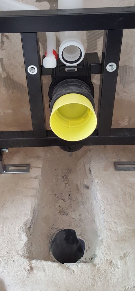

Hallo beste klussers,

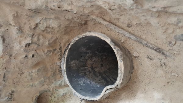

ik ben bezig met mijn toilet renovatie en tijdens het uithakken van mij huidige riolering ben ik met mijn boorhamer tegen de pijp aan gekomen
Nou weet ik niet zo goed wat ik moet doen.
ik las het een en ander over verjongd spie,of toch dieper uithakken en dan met een 45 graden bocht er overheen?
vriendelijke groet,
Remco
Wat voor materiaal is die pijp gemaakt en de diameter.
Is het een etage woning of een eengezinswoning.
Hallo Henk,
de leiding is van pvc en is 90-110 maar over die eerste zit ook nog een tweede en dan zou de buitmaat 112 zijn..Ik had ook al vernomen om dat deukje te verwarmen en terug te drukken mits dit natuurlijk mogelijk is..alle advies is natuurlijk welkom..

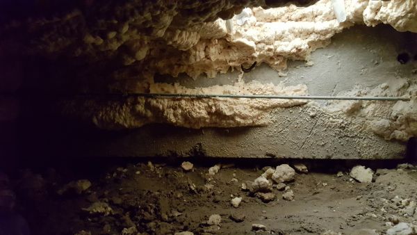

Kan je onder de vloer komen zo ja kan je daar op pakken de leiding.
Evt situatie foto onder de vloer maken.
Nee dat gaat niet daar zit de funderingsbalk en daar kom ik niet onder door
ik moest er ook al een gat door heen boren ivm de waterleiding ook die kon ik niet op een andere manier de wc in krijgen vanuit de kruipruimte
Zit er nergens anders een kruipluik die aan die kant kan komen, ook niet via de buren want je moet toch bij je leidingen kunnen komen als er iets moet worden vervangen.
Vroeger maakte we wel gleuf onder de balk door zodat je er onder door kunt kruipen op je rug, maar als je dit doet wel met 2 personen zijn dat in gevolg als er nood is de andere kan in grijpen.

toch maar weer eems de buiten maat wezen opmeten aangezien er twee buizen over elkaar heen lopen en mijn schuifmaat gaf 118 aan..dus eigenlijk zou het dan 90 binnen en 118 buiten maat zijn...is daar iets voor te vinden
Ik heb bij een andere topic ook het zelfde gezien om de buis zit nog een gedeelte van een mof waar door de buis daar wat dikker is.
Maar ik vind de kleur van die buis die in de het beton zit erg donker.
Het kan namelijk ook nog een PP buis zijn dat is zwart van kleur.
Laat dat stukje wat je weg gezaagd hebt een in beeld zien.
Buis er los in hangen is een verkeerde idee als afvoer verstopt is trekt het vieze water in het cement en blijft meuren.
Als je het goed wilt op pakken zou ik gewoon om de pijp groter uit hakken en dieper evt. er door de vloer heen hakken en dan er een stuk afzagen en dan weer nieuw aan sluiten met manchet bochten.

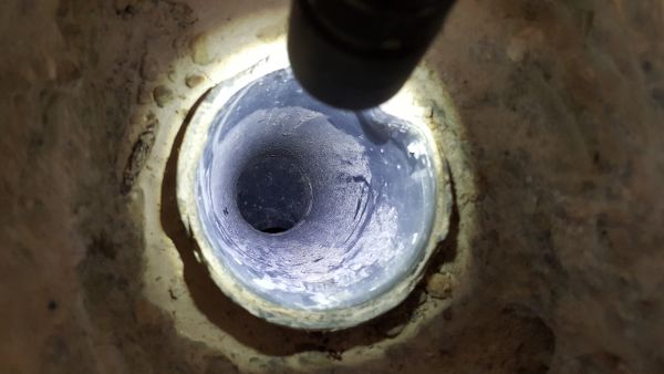

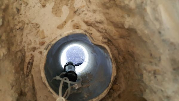

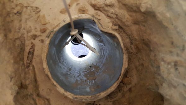

Ik heb eens voor gekeken en er provisorisch een zaklamp in gehangen..en ik kan het verkeerd hebben maar volgens mij is het gewoon pvc...
wat mij verder opvalt is dat er onderin er een soort van breuk lijn in zit als je goed op de foto,s kijkt dan ie je ook dat daar eem bocht zit..
van boven tot aan die bocht/breuklijn is 45 cm...tja ik zou inderdaad nog wat naar beneden kunnen en volgens mij heb je ook gelijk dat er een mof omheen zit
Mooi zo dat je even hebt laten zien dat het pvc is.

Mijn betonvloer is 74 cm dik vanuit de kruipruimte gemeten of dat normaal is weet ik niet het is in iedergeval wel een bak met werk om daar een fatsoenlijk gat in te maken

Ik zou eerst proberen de pijp in de oude stand te krijgen met warm maken en terug duwen.
Het lijkt wel of er een spie in de buis zit, met warm maken is die er misschien uit te pellen.
Er zit geen spie eind in maar een mof om heen.
Je weet niet als onder die vervorming een breuk zit :wink: daar om beter tot net onder vervorming af zagen.
Als er een breuk zit dan is uitkappen en afzagen noodzakelijk, ik zie trouwens geen breuk.
Stel dat die er wel zit dan zal het m.i niet veel uitmaken, het water spoelt direct naar beneden en de pijp zit in het beton gegoten, ik denk niet dat dit gaat lekken.
Haal bij de betere vakhandel even een reparatiemof van 110 mm, stook nu heel voorzichtig de buis warm met brander of verffeun en steek nu de reparatiemof van 110 er in en draai hier rond mee zodat je buis af kan koelen, je buis is nu rond.
Monteer nu opnieuw je srongstuk want die je hebt is de goede gebruik bij het plaatsen wel vet maar aan een zijde van het rubber. Wij gebruiken deze vaker werk goed.

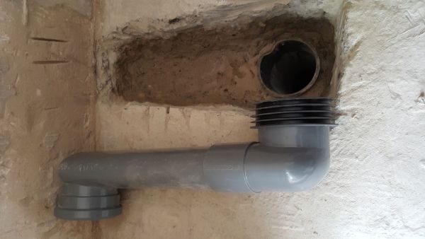

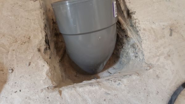

Naast mijn hak werkzaamheden ben ik ook nog steeds aan het kijken welke bocht ik nou moet hebben...Ik heb nu een 125 -45 graden bocht gekocht..
alleen als ik hem zo over de bestaande afvoer heen schuif dan heb ik speling rondom..
draai ik de bocht om dan past die eigenlijk perfect??
wat kan ik hier mee doen?

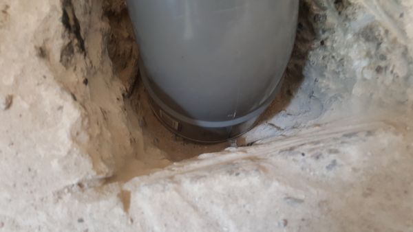

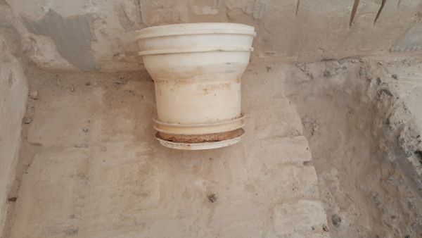

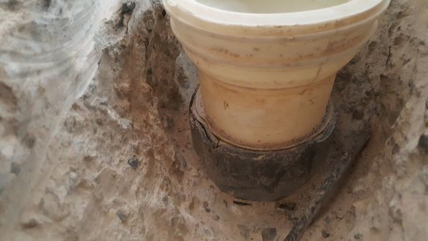

Deze zat voor dat ik aan het hakken ben geslagen in de afvoer en sluit naadloos aan
is er een mogelijkheid dat ik hier iets mee kan?
Wat betreft die sprongbocht heb ik een dubbel gevoel over.gezien het hak en breek werk zou ik nu wel zo"n beetje klaar kunnen zijn aangezien die er na mijn inziens wel in past...alleen ik vind hem wel heel smal en als daar wat in vast komt te zitten wat dat dan ook zou mogen zijn dan heb ik een groter probleem...
