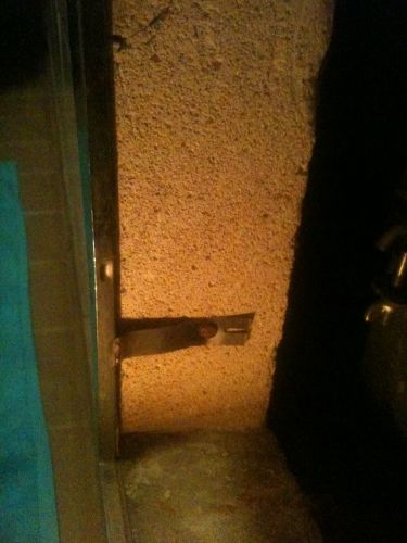

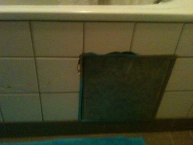

Ik heb een oude badkamer. Het bad is afgetegeld en heeft een lelijk luikje om onder het bad te komen bij verstoppingen?)

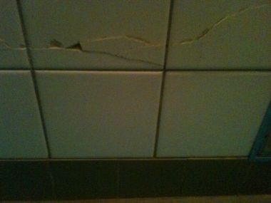

Daarnaast zijn er een aantal tegels gebarsten.

Niet toevallig een wirlpoolbad? Daar zitten vaak luikjes.
Ik ooit eens bij een keuken van die zweedse fabriekant een kant klare tegelplaat gemaakt, weet alleen niet of die ook geschikt zijn voor in een badkamer...
Trespa plaat over het geheel heen.
Of een aantal nieuwe tegels plaatsen 15 maal 15 wit zijn heel goedkoop.
Een nieuw luikje met 4 tegels en de kapottetegels er uit en daar een aantal nieuwe tegels in lijmen.
even opnieuw voegen en klaar is Rob Boer.
En de tegels zijn waarschijnlijk goedkoper dan een plaat trespa.
De tegels zijn wel heel erg gescheurd.
Dat betekend, dat ook het muurtje onder het bad gescheurd is, en zo te zien zijn dat Ytong blokken.
Dus alleen de tegels er uithalen, en nieuwe plaatsen, zal niet veel uithalen.
Wil je het goed doen, dan de gehele ombouw waar de scheur zit verwijderen en opnieuw opbouwen en betegelen.
Wil je een snelle oplossing, dan inderdaad een trespa of andere volkern plaat over de gehele tegels onder het bad zetten.
