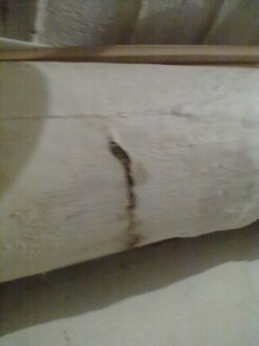

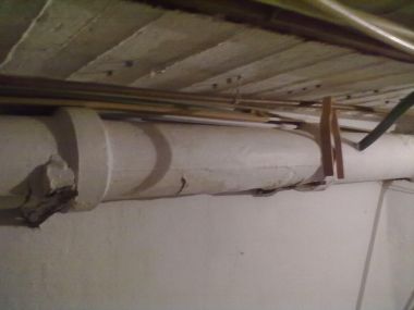

wij hebben een huis gekocht, en ja er zijn gebreken aan die ze wat hadden gacamofleerd... :( :(
in de kelder kun je een stenen riool buis zien lopen en die word ondersteund door pinnen in de muur, ik denk dat er ooit eens een pin afgebroken en vervangen is...
maar daardoor zijn 2 buizen wss wat gaan doorhangen en hebarsten.
er zijn 3 barsten in
ze hebben de barsten vroeger wat hersteld
1 barst lekt niet omdat deze nog goed hersteld is de andere 2 barsten lekken een heel klein beetje door het wat aan prutsen door ik wss.
er is wel geen stank ofzo en er druppeld mss 2 druppelkes per dag.
wat zou ik daar voorlopig kunnen aandoen????? zodat het niet verergerd
we zijn van plan om toch binnen een jaar of 2 - 3 de voledige rioollering te herdoen
hopelijk kan er mij iemand helpen
mvg stijn

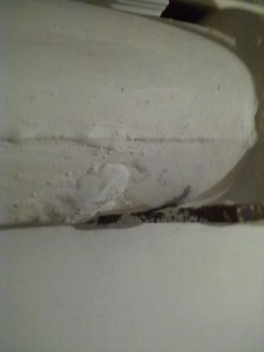

op de laatste foto zie je zulke herstelling van vorige bewoners

Ja ik scht dat er een 3 cm tussen muur en buis zit, moet u dan meerdere malen over elkaar gaan og hoe werkt dit juist en blijt dit dan op zijn plaats zitten moet er dan nog iet op van beton of zo
alvast bedankt
Henk253
Vetband wikkel je er om heen en je smeert het de vettige substantie wat in elkander weg, dit is dan de afdichting.
bitumenband kan je met behulp brandertje of verf fohn warm maken en om heen doen. dit kan met losse stukken.
evt kan je er nog een versteviging een steun onder die pijp zetten zodat hij niet totaal afknapt.
